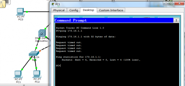

[Cisco Packet Tracer] 为什么ping不通 急求啊 先谢谢大家

你做的也ping不通。。。你试试看

真心求救啊  怎么弄我就是不成功啊

可不可以帮我稍微弄下  我看看配置  真心快崩溃了

pc1 ping173.16.1.1不通好像。。。

PC>ping 173.16.1.1
Pinging 173.16.1.1 with 32 bytes of data:
Reply from 173.16.1.1: bytes=32 time=0ms TTL=124
Reply from 173.16.1.1: bytes=32 time=17ms TTL=124
Ping statistics for 173.16.1.1:
    Packets: Sent = 4, Received = 4, Lost = 0 (0% loss),
Approximate round trip times in milli-seconds:
    Minimum = 0ms, Maximum = 17ms, Average = 4ms

啊 不会吧

等好久了 都绿了  就是很奇怪ping不通

你先ping 172.16.0.1看看通不通,然后再ping 173.16.1.1,好像第一次不通,第二次就通了!!!

PC>ping 173.16.1.1
Reply from 172.16.2.254: Destination host unreachable.
    Packets: Sent = 4, Received = 0, Lost = 4 (100% loss),
怎么会这样 ping172.16.0.1会通

你server的GW也设置了吧?
PC>ping 173.16.1.1
Reply from 173.16.1.1: bytes=32 time=1ms TTL=124
Reply from 173.16.1.1: bytes=32 time=2ms TTL=124
    Minimum = 0ms, Maximum = 2ms, Averag
另外你用的哪个PCping的啊?
42# 2013-6-25 00:06:40 回复 收起回复

pc1 ping的

多ping几次!!!!肯定能通,用的我给你的那个附件吧?

是啊  可就是不通。。欲哭无泪了快   要不你把步骤告诉我把  我看看和我做的哪里不一样
