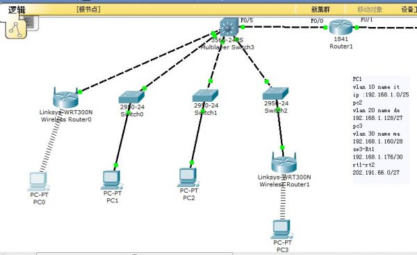

本来PC3分配到的是192.168.1.160 /28网段的地址却变成了192.168.0.0 /16网段了。。。

发表于 2013-12-10 16:45:08 | 显示全部楼层
吃完有点饿 发表于 2013-12-10 16:04
lan口??只有f0/1-4啊。我无线路由器不会设置。
就是f0/1-4任意一个口就行,别的不用设置,禁用dhcp就好,记得点保存配置,
14# 2013-12-10 16:45:08 回复 收起回复
 楼主| 发表于 2013-12-10 16:04:36 | 显示全部楼层
caofeng 发表于 2013-12-9 23:50
不用的吧,我刚才还试的,你要在无线路由器上接lan口,然后禁用dhcp,pc3就会直接从 3560 上获取地址。
你 ...
13# 2013-12-10 16:04:36 回复 收起回复
发表于 2013-12-9 23:50:32 | 显示全部楼层
你sw2 上只有vlan30 吧,配置trunk也可以

 楼主| 发表于 2013-12-9 23:43:05 | 显示全部楼层
caofeng 发表于 2013-12-9 22:41
应该是你在Wireless Router1。启用了dhcp的原因,禁用试试、因为你[pc 是在Wireless Router1上获取的ip,并 ...
禁用了路由器的dhcp,还是一样,老师说要配中继。。。。

应该是你在Wireless Router1。启用了dhcp的原因,禁用试试、因为你[pc 是在Wireless Router1上获取的ip,并不是你3560的址地池。不知道,你sw2与Wireless Router1的连接,是接在wan口还是lan 口,要是接lan口的话,你关闭Wireless Router1的dhcp后,pc就可以正确的分配上192.168.1.160 的ip
