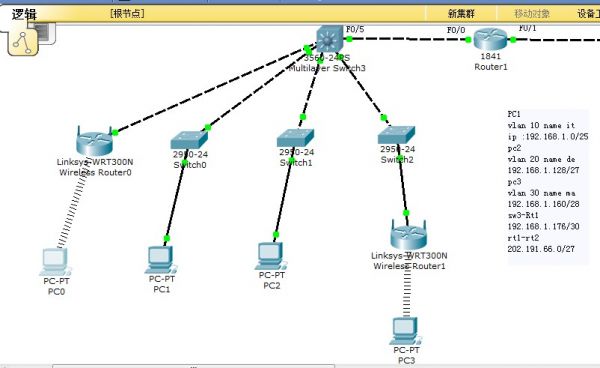

本来PC3分配到的是192.168.1.160 /28网段的地址却变成了192.168.0.0 /16网段了。。。

发表于 2013-12-7 13:04:55 | 显示全部楼层
PC3自动获取的是无线路由的IP
沙发 2013-12-7 13:04:55 回复 收起回复

 楼主| 发表于 2013-12-7 23:38:46 | 显示全部楼层
吃完有点饿 发表于 2013-12-7 23:25
那也不对,网段不同么。
我需要获得vlan30 191.168.1.160 /28网段的ip地址
地板 2013-12-7 23:38:46 回复 收起回复

发表于 2013-12-8 19:15:22 | 显示全部楼层
3560的dhcp地址池的ip网段是不配错了?
6# 2013-12-8 19:15:22 回复 收起回复
 楼主| 发表于 2013-12-8 22:35:31 | 显示全部楼层
Switch(dhcp-config)#ip dhcp pool vlan10
Switch(dhcp-config)#net 192.168.1.0 255.255.255.128
Switch(dhcp-config)#de
Switch(dhcp-config)#default-router 192.168.1.126
Switch(dhcp-config)#ip dhcp pool vlan20
Switch(dhcp-config)#network 192.168.1.128 255.255.255.224
Switch(dhcp-config)#default-router 192.168.1.158
Switch(dhcp-config)#ip dhcp pool vlan30
Switch(dhcp-config)#net 192.168.1.160 255.255.255.240
Switch(dhcp-config)#default-router 192.168.1.174

发表于 2013-12-9 12:00:38 | 显示全部楼层
给的网关对不对啊?
8# 2013-12-9 12:00:38 回复 收起回复
 楼主| 发表于 2013-12-9 18:21:04 | 显示全部楼层
若隐若现 发表于 2013-12-9 12:00
给的网关对不对啊?
网段192.168.1.0/25网段网关192.168.1.126
网段192.168.1.0/27网段网关192.168.1.158
网段192.168.1.0/28网段网关192.168.1.174
哪里有问题?
9# 2013-12-9 18:21:04 回复 收起回复
发表于 2013-12-9 22:41:21 | 显示全部楼层
Swit ...
应该是你在Wireless Router1。启用了dhcp的原因,禁用试试、因为你[pc 是在Wireless Router1上获取的ip,并不是你3560的址地池。不知道,你sw2与Wireless Router1的连接,是接在wan口还是lan 口,要是接lan口的话,你关闭Wireless Router1的dhcp后,pc就可以正确的分配上192.168.1.160 的ip
10# 2013-12-9 22:41:21 回复 收起回复
 楼主| 发表于 2013-12-9 23:43:05 | 显示全部楼层
caofeng 发表于 2013-12-9 22:41
应该是你在Wireless Router1。启用了dhcp的原因,禁用试试、因为你[pc 是在Wireless Router1上获取的ip,并 ...
禁用了路由器的dhcp,还是一样,老师说要配中继。。。。
11# 2013-12-9 23:43:05 回复 收起回复
发表于 2013-12-9 23:50:32 | 显示全部楼层
不用的吧,我刚才还试的,你要在无线路由器上接lan口,然后禁用dhcp,pc3就会直接从 3560 上获取地址。
你sw2 上只有vlan30 吧,配置trunk也可以
12# 2013-12-9 23:50:32 回复 收起回复
 楼主| 发表于 2013-12-10 16:04:36 | 显示全部楼层
你 ...
lan口??只有f0/1-4啊。我无线路由器不会设置。

发表于 2013-12-10 16:45:08 | 显示全部楼层
就是f0/1-4任意一个口就行,别的不用设置,禁用dhcp就好,记得点保存配置,
14# 2013-12-10 16:45:08 回复 收起回复
 楼主| 发表于 2013-12-11 13:48:08 | 显示全部楼层
好像要配中继ip helper-address X.X.X.X
