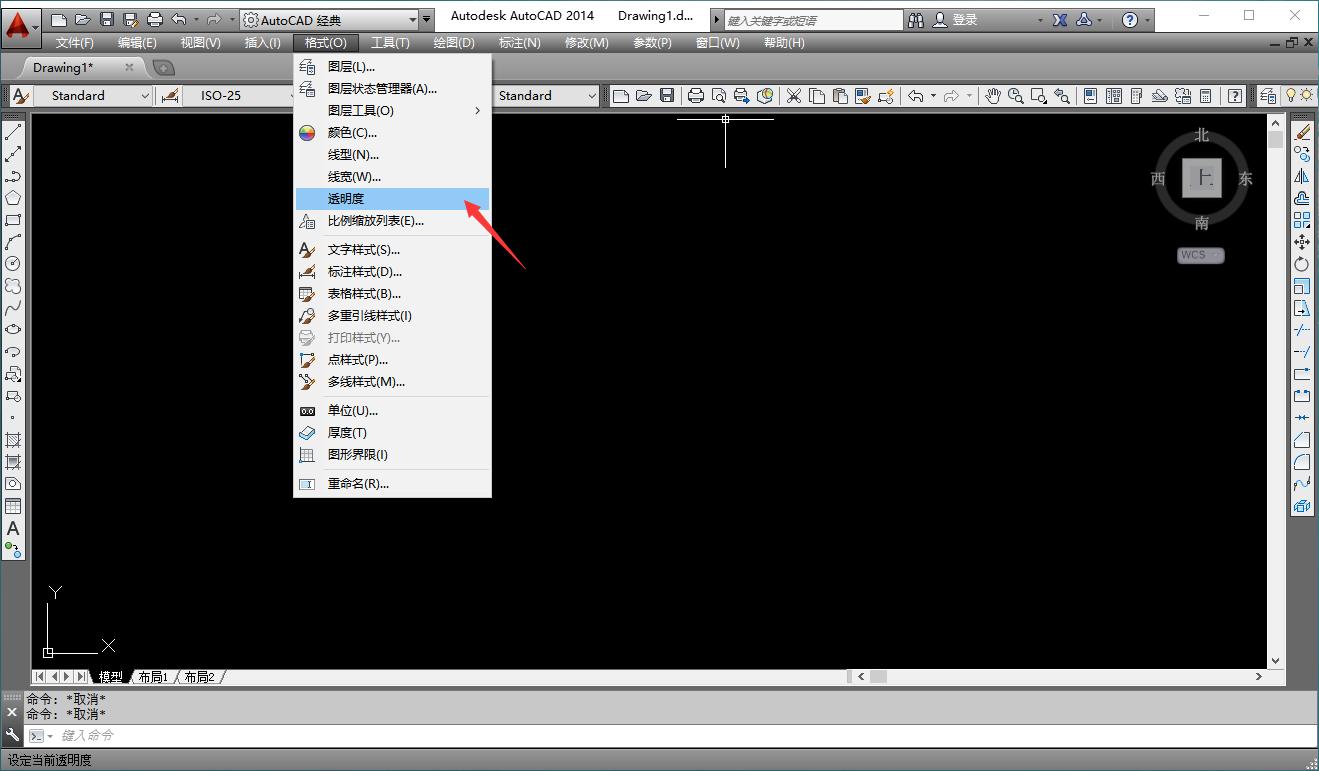

(1)单击菜单栏“格式→透明度”。如图:

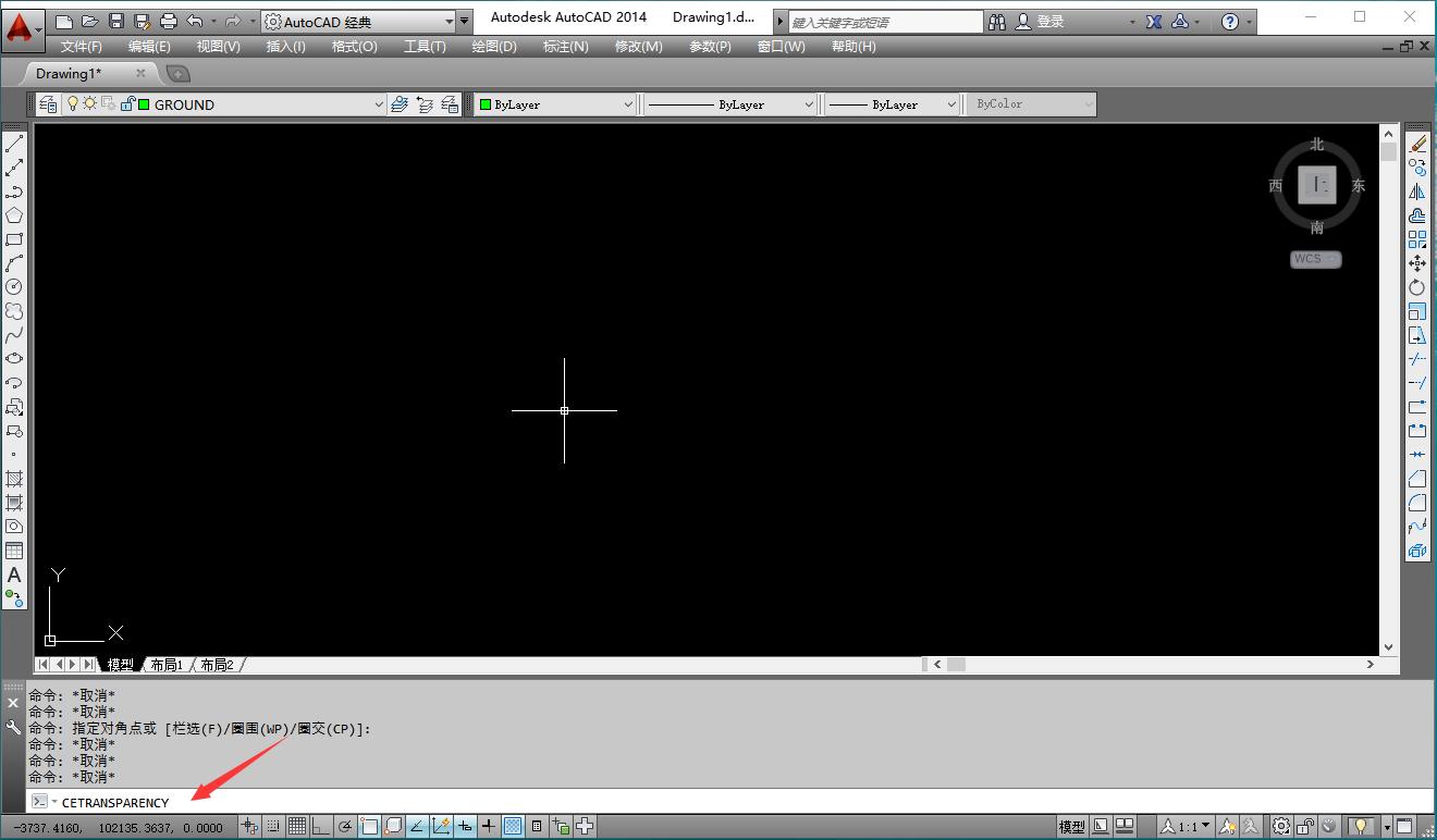

(2)在命令行中输入“cetransparency”按enter键。如图:
操作步骤
执行以上两种命令方式之后,命令行会显示以下信息:
(1)输入透明度的数值。
(2)重新返回绘图区,所绘制的图形就是以该透明度显示了。

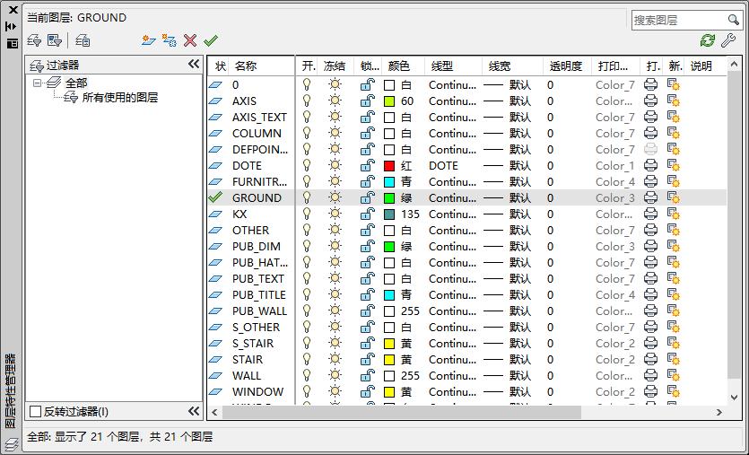

(1)单击菜单栏“格式→图层”。如图:
(2)在命令行中输入“Layer”按enter键。如图:
操作步骤
执行以上两种命令方式以后,系统会弹出如下图“图层特性管理器”对话框:

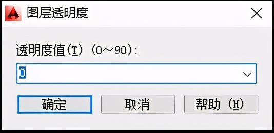

(1)在“图层特性管理器”对话框中有一项是透明度选项,点击这一项弹出如下图所示“图层透明度”对话框。
(2)在“图层透明度”对话框中输入透明度值点击确定。
(3)当前选定的图层上的图形透明度都会改变为设置后的透明度。

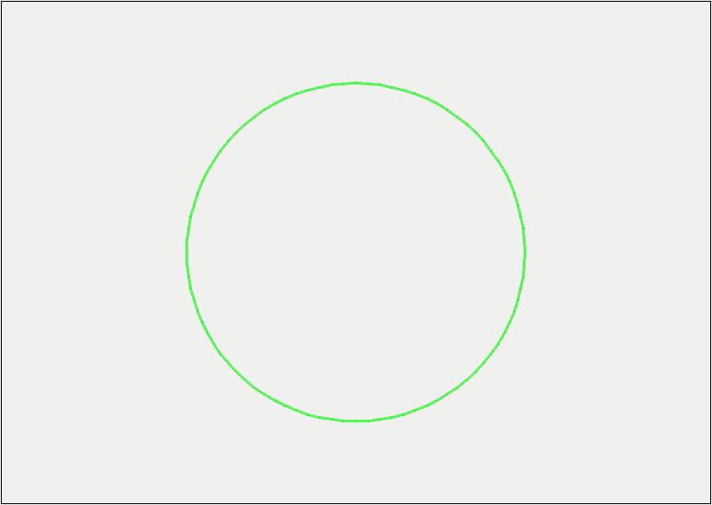

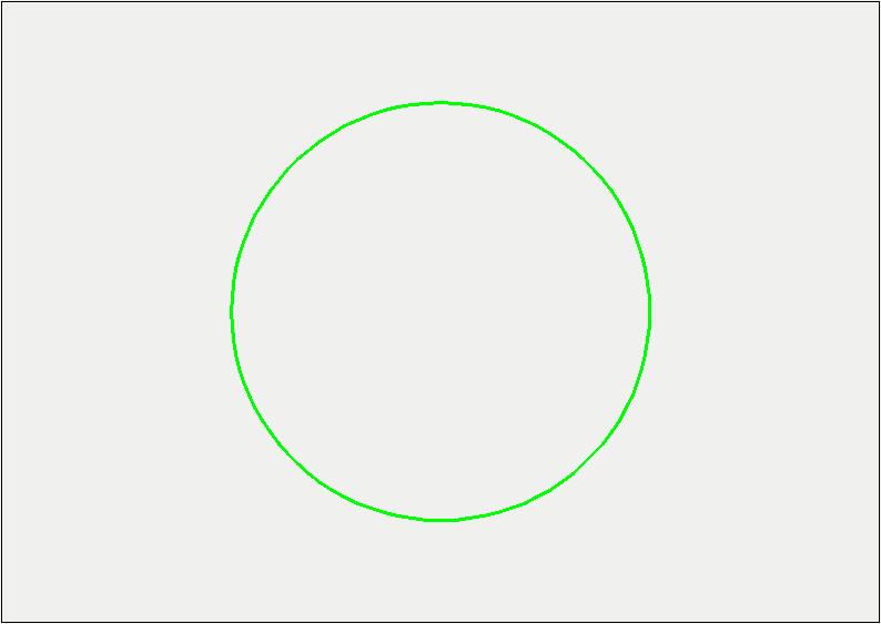

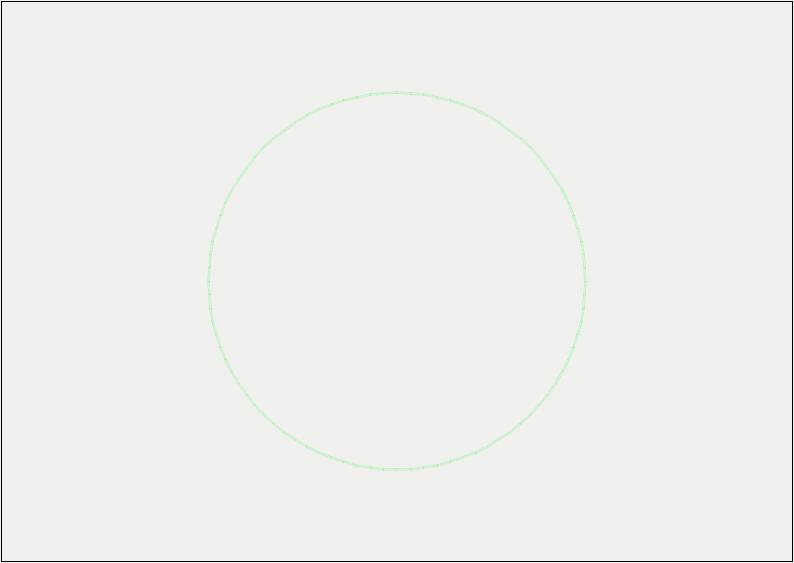

透明度设置效果如下图:
透明度为0时
透明度为45时
透明度为90时
