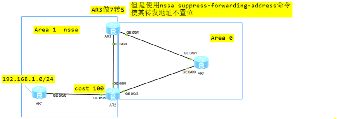

如上图所示,AR1引入一条外部路由192.168.1.0/24,由于AR3执行7转5操作时同时使用命令将转发地址清楚。会导致AR2可以在骨干区域学到不携带转发地址的5类LSA,可以在NSSA区域学习到7类LSA,并且AR2修改了到达AR1的开销,所以AR2会使用5类LSA去访问192.168.1.0/24(即骨干区域AR2——AR4——AR3)到达AR3后,AR3去往外部路由要将报文发送给AR2,以此会形成环路。
这个问题是由操作配置引起的,即7转5后不携带转发地址产生的问题。因此得知为避免此类现象,7转5后一定要有转发地址的存在。
