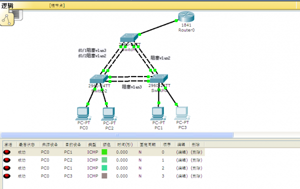

发表于 2013-12-6 10:40:10 | 显示全部楼层
18# 2013-12-6 10:40:10 回复 收起回复

 楼主| 发表于 2013-12-6 10:42:47 | 显示全部楼层
这个拓扑会出问题吗
那您说的  trunk vlan remote 2 了
所有线路都是转发状态了
20# 2013-12-6 10:42:47 回复 收起回复

发表于 2013-12-6 11:05:24 | 显示全部楼层
忘卟掉过去 发表于 2013-12-6 10:42
这个拓扑会出问题吗
所有线路都是转发状态了
。。真纠结
trunk 的 remove 是删除了VLAN,这个VLAN都不允许传递了,自然STP的信息就断了。线路不转发此VLAN了,当然没阻塞的说法了。
分流在这样的拓扑上能实现好多种,一直也没看懂你说的是哪样
像 史提芬。周 同学那样,自己做个实验,什么都清楚了
22# 2013-12-6 11:05:24 回复 收起回复

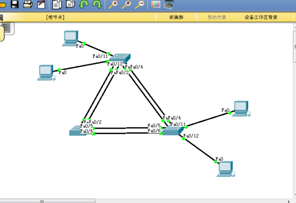

发表于 2013-12-6 19:16:03 | 显示全部楼层
这个前面的人完全没有理解楼主的意思,楼主说不想浪费现有拓扑链路,要将所有链路都使用起来。对于一个VLAN来说不可能 ,因为生成树进行了阻塞。但是思科是PVST+ 进行多VLAN选举,所以我们适当调整当前的生成树即可实现所有链路逻辑的使用起来。
楼主可以把上面的交换机设置为VLAN1的根桥,左边交换机设置为VLAN2的根桥,右边交换机设置为VLAN3的根桥。这样的话生成树的选举会在每个VLAN进行。这样的话每个VLAN的流量都能使用现有的所有拓扑物理 路径,而不是你原来拓扑的一次性赌塞导致所有VLAN都是一个路径,浪费了部分冗余拓扑路径

发表于 2013-12-8 03:07:18 | 显示全部楼层
84983251 发表于 2013-12-6 19:16
这个前面的人完全没有理解楼主的意思,楼主说不想浪费现有拓扑链路,要将所有链路都使用起来。对于一个VLAN ...
这哥们说得差不多了,本来就是多个vlan可以控制路径不一样,阻塞的端口就会不一样,纯属逻辑上阻塞······

发表于 2013-12-11 09:41:39 | 显示全部楼层
忘卟掉过去 发表于 2013-12-6 10:22
这个拓扑 要是每根线路 跑不同vlan 可以吗
可以~但是你考虑过次优路径的问题么
