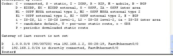

发表于 2013-5-23 16:00:38 | 显示全部楼层
呼呼 累死了   除了边界R1 ,R5R0都已经关闭自动汇总,结果如下
依旧会自动汇总,也就是路由汇总发生在边界路由器上,其他路由器是否关闭路由汇总对它没有影响,而边界汇总有时候会带来麻烦,所以配置EIGRP的时候,我们习惯给每一个路由器 都关闭自动汇总功能,需要汇总的时候,进行手动汇总。over~

发表于 2013-5-23 16:07:15 | 显示全部楼层
pet_890313 发表于 2013-5-23 16:04
你把 R0  R1  网段 改为B类 试下
B类的话  在R0 上就会产生自动汇总,我有点知道你的想法了,这里要产生的问题就是,我第一次经过网络边界的时候没有汇总(A到B类),而第二次跨越下一个网络边界(B到C类)的时候,之前没有汇总的路由会不会被自动汇总,是这样吗?
来来来  这个问题该你做实验了~~~
23# 2013-5-23 16:07:15 回复 收起回复

发表于 2013-5-23 16:41:04 | 显示全部楼层
pet_890313 发表于 2013-5-23 16:23
外勤  晚上看。。
结果是这个  ,只会自动汇总直连的主类地址 ,这个说法应该能准确些。 而不是直连网段。
