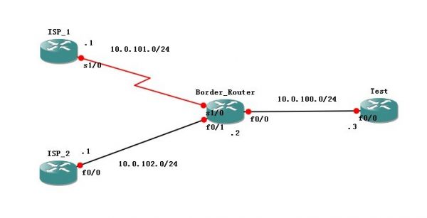

      Policy Based Routing Sim7 R% J6 t8 r; R" ^% a
        本实验注意事项: 5 A: q5 {/ H  j: S; O, k
                      本实验的所有配置都在Border Router上进行,最需要注意的是,route-map应用的接口,即:数据流量的入接口!# o% w$ u: o) y

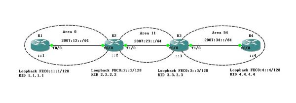

                      本实验需要注意,查看4台路由器的running-config,然后再进行排错配置。
% b5 [# ~6 S0 Y- \" ~( r
IPv6 OSPF Virtual-Link Sim

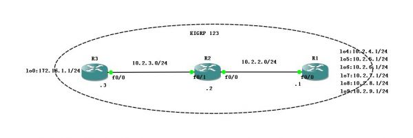

      EIGRP Stub Sim
  |, L# F4 q3 K; }; s: K            本实验注意事项:
' R0 Z" |4 q7 }                     本题需要注意的是:路由汇总操作是在该拓扑中间路由器路由流向的入接口!   6 B$ }* j0 K5 h4 x
EIGRP Stub Sim
EIGRP Stub Sim

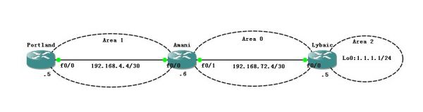

      OSPF Sim/ A' d+ f5 U( e
        本实验注意事项:
7 f9 b7 t: o! g( ^8 j, _4 f% v                      本需要注意考试题干中给出的Aera ID等易变参数值,以便符合题目要求!
  f' Z. s; c8 P) q
OSPF Sim
OSPF Sim
