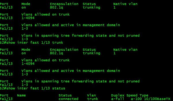

Trunk实验file:///C:\Documents and Settings\z002vyws\Application Data\Fetion\temp\b82bd13e9a2a21f605900da78f3266d8.pngfile:///C:\Documents and Settings\z002vyws\Application Data\Fetion\temp\b82bd13e9a2a21f605900da78f3266d8.png untitled.JPG
在实验过程中,出现‘两台交换机’之间链路无法正常通讯的问题,查看两端接口状态后发现:
Switch 1这台设备的接口 line protocol处于down的状态
并且接口的状态提示为:noconnect
查看Switch 2设备的接口发现:
接口的状态与Switch 1设备不同:在接口速率和双工参数上存在不同;
将Switch 1对应端口进行更改,线路开始运行正常。
总结:
当交换机之间接口出现“ line protocol is down”,除了考虑物理连线外,还需要对端口参数进行考量
