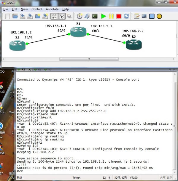

在主机上我使用了2种配置方法,第一种是没有配置网关,第二种是配置错误的网关,路由器的接口有开启IP proxy-arp的,可是2种方法结果都一样,无法相互ping通对方的主机,这到底是怎么回事,我在GNS3模拟器做的。

发表于 2012-9-8 11:21:47 | 显示全部楼层
我做了下,可以实现的。你是怎么做的

 楼主| 发表于 2012-9-8 11:28:57 | 显示全部楼层
zhang3465199 发表于 2012-9-8 11:21
我做了下,可以实现的。你是怎么做的
第一种做法是,不设网关,因为说代理ARP其中一个用途是为不设网关地址的主机通信,所以主机1我没设网关,结果是提示没网关,第二种是设置了一个错误的网关,ping的时候,说是找不到这个网关地址;因为我上网查过一点资料,说是以前有个真实案例,华为的什么人配置了错误网关,但是路由器有开启proxy-arp的功能,结果可以上网,但是我这两种结果都是一样,我在想会不会是模拟器的问题,因为毕竟不是真实设备

发表于 2012-9-8 12:00:26 | 显示全部楼层
用GNS3模拟器的话,拿路由器模仿电脑,要no ip routing。

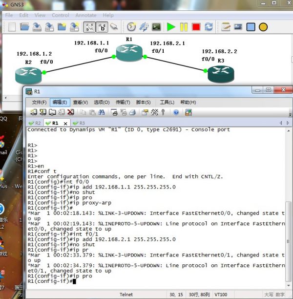

 成长值: 58700
发表于 2012-9-8 12:00:59 | 显示全部楼层
中间路由器2个端口都要开启arp代理
6# 2012-9-8 12:00:59 回复 收起回复
 楼主| 发表于 2012-9-8 12:50:01 | 显示全部楼层
不是路由器模拟的

 楼主| 发表于 2012-9-8 12:50:22 | 显示全部楼层
中间路由器2个端口都要开启arp代理
都开了

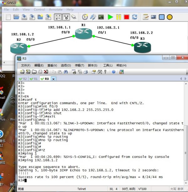

发表于 2012-9-9 23:51:13 | 显示全部楼层
不解释,直接看图吧

 成长值: 58700
发表于 2012-9-9 23:55:55 | 显示全部楼层
不解释,看图,可能回复了2次。
