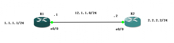

描述:两个路由器R1、R2,各有一个以太口e 0/0.
          R1有一个环回接口:1.1.1.1/24;   R2有一个环回接口:2.2.2.2/24.
网段:12.1.1.0/24,R1为.1,R2为.2.
配置:R1有一条静态路由:ip route 2.2.2.0 255.255.255.0 e 0/0
          R2的e0/0接口关闭代理ARP。
问题:(1):R2的e0/0接口关闭代理ARP后在R1上ping2.2.2.2ping不通,开启就能ping通,为什么,请详细讲解为什么?
           (2):若把R1的那个静态路由改为:ip route 2.2.2.0 255.255.255.0 12.1.1.2,无论是否在R2的e0/0接口开启代理ARP,都能ping通,为什么?
           (3):点到点链路与多路访问链路的区别?以太网都是多路访问链路?本实验呢?
发表于 2013-2-28 23:16:15 | 显示全部楼层
1、R1 ping 2.2.2.2,但是不知道下一跳,只知道出接口,于是就会对2.2.2.2发出arp请求,请大家告诉我2.2.2.2的mac是多少?R2的代理arp是默认开启的,2.2.2.0是R2的直连网段,所以R2会回答一个arp reply,是这样的2.2.2.2的mac地址是我的e0/0的mac地址,于是R1的arp表中就会有2.2.2.0 对应R2 e0/0的mac
所以数据包就发给R2,R2就发给2.2.2.2.你关闭了代理arp,当然R1的arp表就没有了这条,于是就不知道怎么发,当然不通

2、看到了1,你2也差不多知道了吧,因为是下一跳,所以arp请求是问12.1.1.2的mac,这是直连的,和代理arp没有1毛钱的关系,都会发给R2,然后ping通
