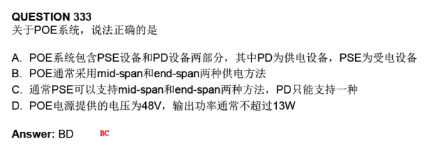

  GB0-370中有三道问题相同但答案不同的题目,大家一起来讨论下:
SSH这一题有两个答案,一个是ABC一个是ACD,本人认为正确答案应该是ABC,SSH的确是基于DES加密算法的,但D答案的说法是有问题的,不能说DES是一种认证方式,只能说是一种加密算法。
POE供电这题有两个答案,一个是BC,另一个是BD,我认为答案应该是BC,因为POE的供电电压不是一定为固定48V的。
这题有人选C,但这题感觉很明显是ABCD。
以上是我个人的看法,如果有什么不对的地方还希望大虾们能指出来。

第三题  题库中貌似答案也不统一吧~{:soso_e134:}

334:B不对,23端口是TELNET用的
325:BD   这个题380 390里面也有 网络模块其他选项不是教材17页

334,23端口号是telnet谢谢

333.D不对是因为在802.3at中可以到到25.5W
