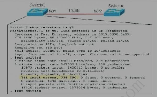

QUESTION 175
Refer to the exhibit. Give this output for SwitchC, what should the network administrator's next action be?
A. Check the trunk encapsulation mode for SwitchC's fa0/1 port.
B. Check the duplex mode for SwitchC's fa0/1 port.
C. Check the duplex mode for SwitchA's fa0/2 port.
D. Check the trunk encapsulation mode for SwitchA's fa0/2 port.
从什么地方可以看出来是交换机A还是C的端口出现问题?
发表于 2012-8-22 09:47:05 | 显示全部楼层
我觉得选C,不知道对不对,这个命令上看到swC的f0/1是全双工,而trunk需要全双工支持,所以对端也应该是全双工才对,所以下一步检查
swA的f0/2的双工模式。我是初学者,不知道自己想的对不对,有没有高手进来解答一下,等ing......

发表于 2012-8-23 01:18:00 | 显示全部楼层
zhenqiangbill 发表于 2012-8-22 09:47
我觉得选C,不知道对不对,这个命令上看到swC的f0/1是全双工,而trunk需要全双工支持,所以对端也应该是全双 ...
黄色那个表示,收到741个数据帧,其中有738个CRC验证失败,SWC接口本来是FULL-DUPLEX,所以可以判断,对端的SWA的FA0/2不是全双工,所以才会出现冲突,所以选C要检测SWA的接口。

发表于 2012-8-23 10:04:12 | 显示全部楼层
梅西还是没戏啊 发表于 2012-8-23 01:18
黄色那个表示,收到741个数据帧,其中有738个CRC验证失败,SWC接口本来是FULL-DUPLEX,所以可以判断,对端 ...
非常感谢大虾相助,我又进步了!
