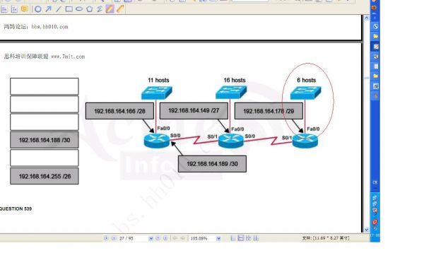

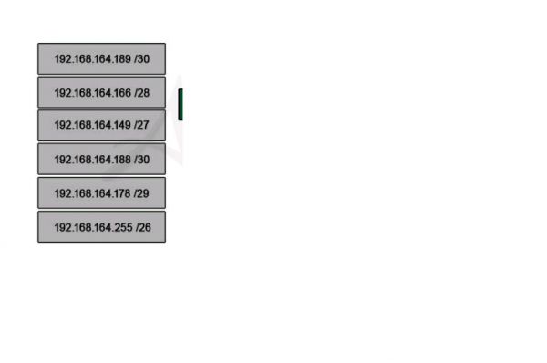

这题不难,只是有点疑惑而已,给出了选项和结果,这题就是拖选项到右侧符合主机数的需求就可以了
问题来了,我画红线的地方选项选的192.168.164.178/29 这里,填的显然是一个主机地址,是属于
192.168.164.176这个块里面的,而这个块的大小是8,去掉一个网络号,一个广播地址,还剩下6个主机地址了,
而6个主机地址又用了一个到路由器的Fa0/0口上,就只剩下5位了,怎么能够满足这个题目的需求呢?
是答案有错还是我理解有错,或者是我哪里算错了?请大家帮我看看,或者是题库错了,我是不是必须要按
题库的答案选才能得分?????

 楼主| 发表于 2012-7-24 13:50:26 | 显示全部楼层
pioneerai 发表于 2012-7-24 12:43
一切皆有可能·, 如果路由器允许子网分配的话,是不是就可以了·
这解释太牵强了吧,照你这么说左下角的路由器也可以使用选项中的
192.168.164.188/30
为什么答案不用?
这么大的论坛就没人出来解释下吗?高手在哪里,这题真的要找高手吗??????

发表于 2012-7-25 10:04:24 | 显示全部楼层
--在托图的IP地址划分题中好像不考虑路由器接口的IP地址吧。、、、
6# 2012-7-25 10:04:24 回复 收起回复
