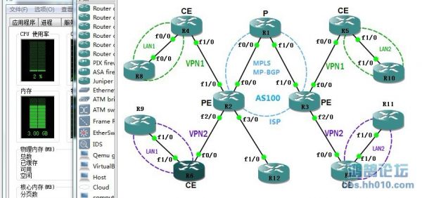

发表于 2012-11-15 13:57:45 | 显示全部楼层
GNS3不耗CPU的,尤其是模拟路由器,算好idle值,更不会耗CPU。我做MPLS VPN实验,12台路由器全开,CPU使用率也不过是2%而已。模拟PIX防火墙要消耗一定的CPU,一个PIX大概要消耗25%的使用,但也有解决办法。
