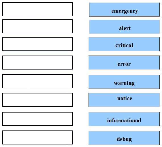

3、拖图题顺序是题库的这个么?
4、LACP实验上只有SB上要配置spanning-tree rapid-pvst和VTP模式吗?
拖图题
拖图题
