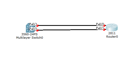

         路由器双线连接核心交换机,其中一条工作,其中一条作为备线;核心交换机是3750G,路由器是2811。
                      之前有个方法是把路由口变为channel口,但是路由器那边怎么能把两个口划到一个下。
                      这个怎么实现?

交换机那边我就不用告诉你了port-channel那个简单 ··路由器这边我告诉你把 用IRB 这个方法是我原创的  ***禁止转载
interface fa0/0
no ip address
no shutdown
bridge-group 1
intaface fa 0/1
no ip address
no shutdown
bridge-group 1
bridge 1 irb
bridge 1 route ip
bridge 1 protocol ieee
interface bvi 1
ip addrsss 1.1.1.1 255.255.255.0
no shutdown
OK了  这下就可以和交换机那边的以太通道通信了 而且不是简单的冗余关系 而是负载均衡和冗余一起体现了

楼上的是个完美的方案!!可行!!
