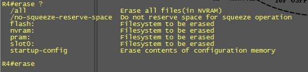

PT模拟器限制的命令很多,没有这个命令很正常。 下面是我用GNS3模拟器的一台2691路由器是可以敲出这个命令的。

 楼主| 发表于 2013-9-10 21:27:55 | 显示全部楼层
Flynnlan 发表于 2013-9-10 21:12
PT模拟器限制的命令很多,没有这个命令很正常。 下面是我用GNS3模拟器的一台2691路由器是可以敲出这个命令 ...
原来是这样啊,谢谢
