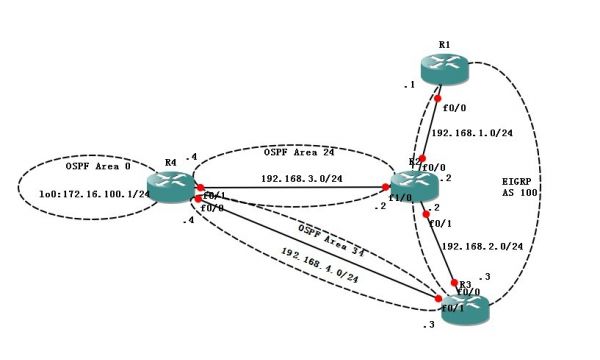

, {0 `- o) ]: X' b9 q      EIGRP OSPF Redistribution Sim        本实验注意事项:
6 e/ \- A# r+ o+ Q* ^" ^              (1)EIGRP重分布进OSPF中要宣告为type 1,切记subnets参数;' J' j8 S% j2 u  B7 ^* \
                 (2)OSPF重分布进EIGRP中要有Metric参数值; ' |( e8 V7 l$ @
                 (3)题干中,若有使用最优路径要求,要注意distance命令生效在哪路由器。. v5 t$ h) K6 ^9 `3 i8 I
+ ^8 q9 P+ ?! w+ T! M

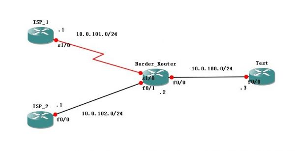

      Policy Based Routing Sim
' p8 k/ p& b/ ?3 E# ?        本实验注意事项:
5 {) o/ s8 x) y2 Y& v  M                      本实验的所有配置都在Border Router上进行,最需要注意的是,route-map应用的接口,即:数据流量的入接口!8 m1 Q( m" f' G% }) S) _

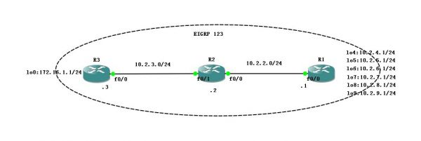

      EIGRP Stub Sim
0 C( E: |' ^- N/ N" u            本实验注意事项: 0 Y4 B* O2 D8 z
                     本题需要注意的是:路由汇总操作是在该拓扑中间路由器路由流向的入接口!
+ h) x) U. z) h$ k6 R" Y
EIGRP Stub Sim
EIGRP Stub Sim

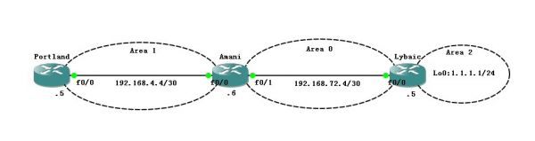

9 \/ i, o9 g3 y  u  `0 O* i4 Z, K      OSPF Sim
: A+ U" w3 z% Z8 k- t1 @        本实验注意事项: & M  c. _/ X- F6 R9 g2 Z
                      本需要注意考试题干中给出的Aera ID等易变参数值,以便符合题目要求!
, X! g; i5 q% d& ]" k6 j, a
OSPF Sim
OSPF Sim
