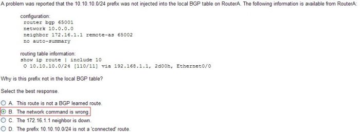

; k) k: ^2 l: I/ s+ Q       我今天没碰到新题,3.17版V200题库全覆盖。题库里的三道争议题及视频讲解的两道我都碰上了,下面给大家介绍一下。
8 W2 M, l4 c, U- E9 Q2 M       1.题库里有两道,一个选了A,一个选了B,经过前面几个兄弟战报的参考,我考试时选了B,对了。  i/ C$ g$ Z; g+ n8 j4 [
       bgp通告错误.jpg      * r( D, ~$ d$ j2 i( o% h5 {
