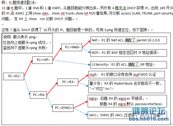

今天ccnp最后一门,642-832满分拿下,心情较好,分享下考这门的个人小方法。
) ]7 z2 l; Y- {/ n" J& b, v我的方法不敢说最好,但是个人觉得最简单。
$ I; |$ [& B% M9 N/ @- k. X
Error
H
I
D
P
V
C
F
E
R
O
B
N
A
Device
D
2
4
A
A
A
D
4
4
1
1
1
1
Client1 ip  169.X.X.X
G
F
S
S
第二行字母含义: D: DSW1            2: R2      4: R4      A: ASW1       1:R1
第三行字母含义: G: pinggateway      F: ping f    S: ping s
表格使用方法:
首先判断client1是否能获取ip地址,
如果没有,可以把问题直接定位到R4ASW1上,然后进一步判断,
如果有,那么再依次ping黄色区域标出的设备的G F S S端口,
如果都能通,那么问题就定位在R1
记忆方法:本人利用搜狗直接打出的拼音记忆,各位可以自由发挥
第一行 hi 大胖为吃肥肉病呐
第二行比较简单直接记忆 d2 4aaa d44 1111
第三行也可以直接记忆 gfss (高富帅上)
做题前先画好表格,一题做完划掉一题
+ j) V# B. s' W& g& g" Y$ ]
) ], ]" L8 f  O8 o# r
以下是整理万金油和某位网友的3ping法,供参考
IPv6 show ipv6router 只有直连和L 链路 没有OSPF
          R2R3 show run    R2上有无ipv6 ospf 6 area 0
HSRPDSW1DSW2              show run show standby brief 看状态有没有up
          Track 1错误
Clientipconfigip: 169.x.x.x
1.      R4上show run 找到dhcp “10.2.1.1 – 10.2.1.253”
2.      ASW1上show int f1/0/1,找到
FastEthernet1/0/1is down, line protocol is down (errdisabled)
switchportport-security mac-address 0000.0000.0001
show run 看port-security
3.      ASW1上show vlan brief 和 show run,f1/0/1和f1/0/2在默认vlan1中,没划入vlan10
4.      ASW1上show run,在channel13和23下,不是10,200
Ping网关DSW1: 10.2.1.254,只有一个不通,VLAN Filter
Ping R4 f10.1.4.510.1.4.9 只有一道不通,EIGRP passive
Ping R4的串口,只有一道不通,Redistribution
Ping R1串口:10.1.1.1,只有一道不通,ospf auth
R1show run
a)      R1上show ip bpg nei,看到209.56.200.226,再show run,看到bgp neighbor指错
b)     只有C1和C2ping不通209.65.200.241,R1 show run看到nat下只有一个permit
c)      R1 Show run看acl,C1和C2,R2-R4都ping不通209.65.200.241.
  y: v# V7 z  ]9 X4 m
3 ping
3 ping
3 t3 O( Y2 u# V
  H0 I) F. |' w# r% E+ {
% W& X7 H6 h$ y: z* J3 ]2 S2 [/ e( x7 [! T# |7 \: s
642-832 最简单解题法.doc
69.5 KB, 下载次数: 143
售价: 2 个鸿鹄币  [记录]
解法整理
参与人数 2鸿鹄币 +101 威望 +1 收起 理由
鸿鹄正规考试报名 + 1 感谢分享,CCNP考试群:53420174
崔凯 + 100 + 1 一级战报
