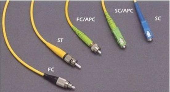

  • 1/4FC接头
    FC是单模网络中最常见的连接设备之一。它同样也使用2.5毫米的卡套,但早期FC连接器中的一部分产品设计为陶瓷内置于不锈钢卡套内。目前在多数应用中FC已经被SC和LC连接器替代。
      FC是Ferrule Connector的缩写,表明其外部加强件是采用金属套,紧固方式为螺丝扣。圆形带螺纹接头,是金属接头,金属接头的可插拔次数比塑料要多。一般电信网络采用,有一螺帽拧到适配器上
    优点:牢靠、防灰尘。
    缺点:安装时间稍长。

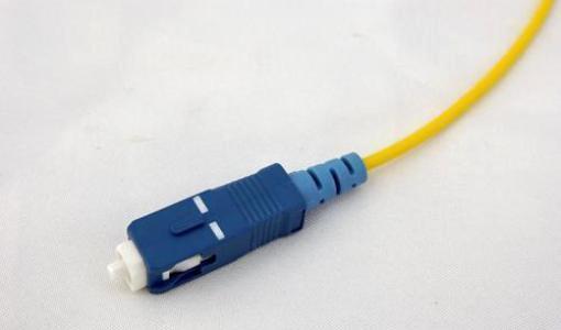

  • 2/4SC接头
    SC同样具有2.5毫米卡套,不同于ST/FC,它是一种插拔式的设备,因为性能优异而被广泛使用。它是TIA-568-A标准化的连接器,但初期由于价格昂贵(ST价格的两倍)而没有被广泛使用。
    SC的英文全称有时记做"Square Connector", 因为SC的外形总是方状的。
    外壳为矩形,采用插针与耦合套筒的结构尺寸与FC型完全相同。其中插针的端面多采用PC或APC性研磨方式;紧固方式为插拔销闩式,无需旋转。
    优点:标准方形接头,直接插拔,使用方便。采用工程塑料,耐高温、不易氧化。
    缺点:接头容易掉出。
  • 3/4ST接头
    ST,也许是多模网络(例如大部分建筑物内或园区网络内)中最常见的连接设备。它具有一个卡口固定架,和一个2.5毫米长圆柱体的陶瓷(常见)或者聚合物卡套以容载整条光纤。
    ST的英文全称有时记做"Stab & Twist",很形象的描述,首先插入,然后拧紧!翻译为“卡套”
    外壳为圆形,固定方式为螺丝扣。
    缺点:接头插入后旋转半周有一卡口固定,容易折断。
  • 4/4
    LC接头
    连接SFP模块的连接器,它采用操作方便的模块化插孔(RJ)闩锁机理制成。(路由器常用)
    接头与SC接头形状相似,较SC接头小一些。“FC”接头是金属接头,一般在ODF侧采用,金属接头的可插拔次数比塑料要多。
