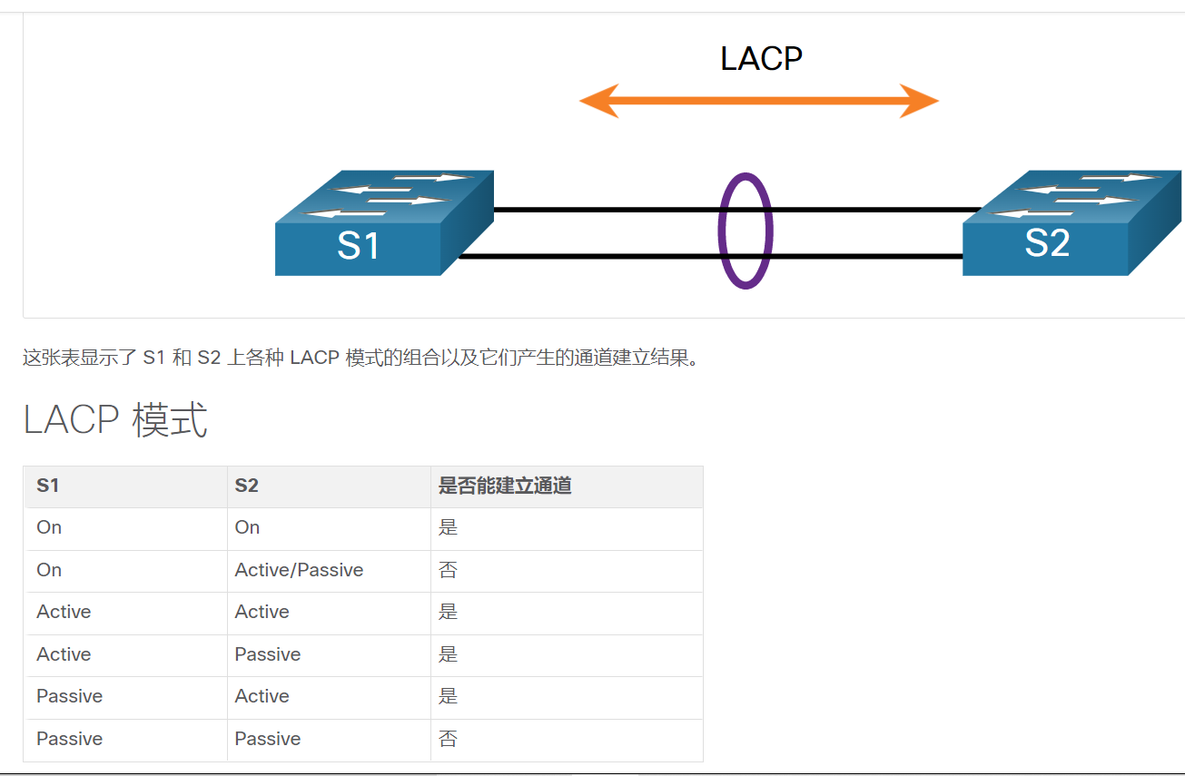

什么是LACP协议
LACP(Link Aggregration Control Protocol)是属于IEEE规范(802.3ad),允许将多个物理端口捆绑形成单个逻辑通道。它的功能类似于思科的以太通道协议PAgP。
注:LACP最初定义为 IEEE 802.3ad。但是,现在LACP在针对局域网和城域网较新的 IEEE 802.1AX标准中进行定义。
LACP提供了和PAgP相同的协商优势 。
LACP的3中模式
  • On-(手动配置模式)这中模式会强制接口不使用LACP来建立通道。“On”模式下配置的接口不会交换LACP数据包。
  • LACP active-该模式让端口处于主动协商模式。
  • LACP passive-该模式让端口处于被动协商模式。
注:像PAgP一样,两端的模式必须兼容才能形成以太通道链路。
LACP配置模式
