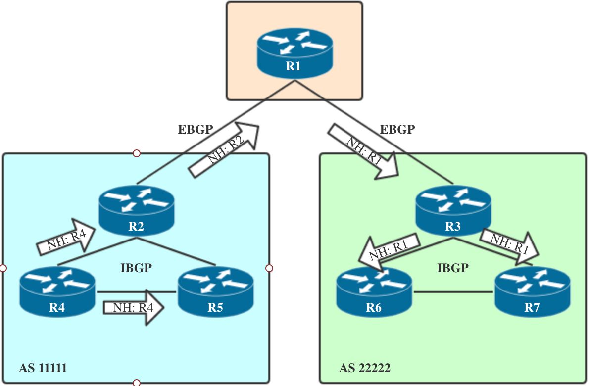

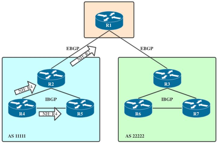

其次,EBGP和IBGP在传递路由的时候,对next-hop的处理不同。EBGP会修改路由的next-hop,再转发;而IBGP默认不会修改next-hop,直接将路由转发。举个例子:R4有一条路由要发出,路由传递到R2,R5,路由的下一跳(next-hop)是R4。

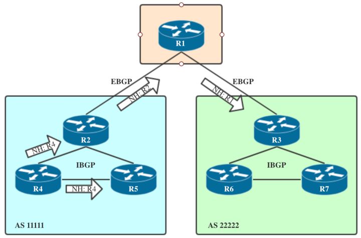

R2通过EBGP将路由传输到R1,由于是EBGP,所以路由的next-hop改为R2。
R1再通过EBGP将路由传递给R3,由于是EBGP,路由的next-hop被改为R1。到此为止,R3不用知道R2在哪,只需要将prefix匹配的IP packet发到R1。R1 也不用知道R4在哪,只需要发给R2,R2由于跟R4直连,会最终将请求发送到R4。
接下来,R3再通过IBGP将路由传递给R6,R7。由于是IBGP,默认next-hop不会变化,那么R6,R7收到的路由的next-hop仍然是R1。
这个时候存在问题,由于R6,R7没有与R1直连,也就是说R6,R7不一定能找到R1,相应的路由也有可能被标成无效的。这个时候有两种方法:
  • 将R1的地址通过路由协议传到R6,R7
  • 在R3连接R6,R7时,设置next-hop-self,也就是修改IBGP的默认行为,让IBGP在传递路由的时候,将路由的next-hop改为自己
第二种方法更为常见,所以在AS的edge router上,通常对IBGP邻居会加上next-hop-self。

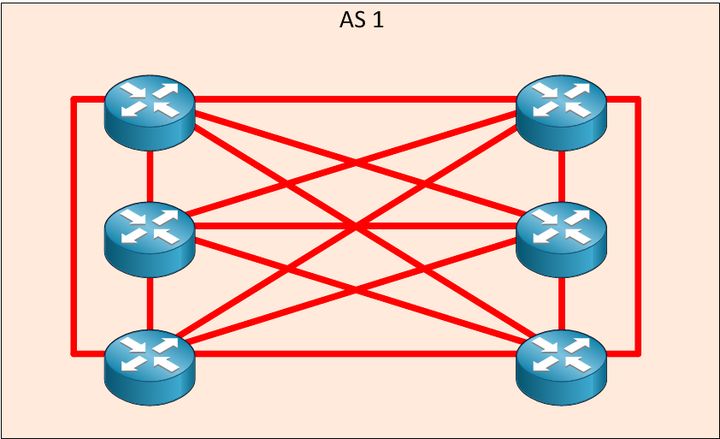

EBGP和IBGP在技术实现上的第三个区别在路由转发的行为上。通过IBGP学习到的路由,不能传递给其他的IBGP。这么作是为了防止路由环路(loop)。EBGP通过BGP协议里面的AS_PATH和其他元素过滤来自于自己的路由,但是IBGP运行在一个AS内部,没有AS_PATH,所以IBGP干脆不转发来自于其他IBGP的路由。
由于不能转发路由,这要求所有的IBGP router两两相连,组成一个full-mesh的网络。Full-mesh的连接数与节点的关系是n*(n-1),连接数随着节点数的增加而迅速增加,这给配置和管理带来了问题。

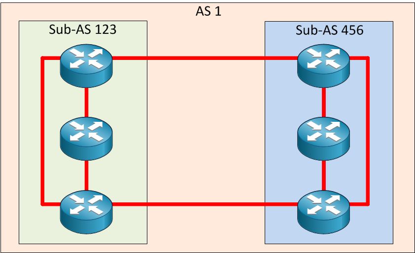

BGP Confederation是将一个大的AS里面的BGP router,划分到多个小的sub-AS。通过这样的划分,减少IBGP peer连接数。例如,6个BGP router的full-mesh连接数是15。
通过划分sub-AS,最终的连接数降到了8个。
