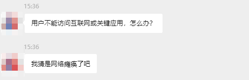

03
[backcolor=rgba(18, 18, 18, 0.5)]​
编辑
添加图片注释,不超过 140 字(可选)
经过我的细问,个人觉得问题可能归咎于域名服务(DNS)故障。客户端无法根据服务器的IP地址解析出服务器的名称,所以发送不了连接请求。
在客户端配置了错误的DNS服务器通常会导致这个问题,客户端发送的DNS请求不属于服务器的数据库,或者网络中会有数据包丢失。
DNS是一个基于UDP的协议,所以丢失的数据包也不会重传,因此会导致DNS故障。
解决思路:检查客户端的配置和设置的DNS服务器。如果服务器配置错误,则在客户端上更改所设置的服务器,或在提供域名服务的服务器上调整配置。
多次重复测试DNS服务器与客户端间的连接,确认之间是否有因数据包丢失而导致响应时延的情况。
如果有数据包丢失,请检查客户端和服务器间的以太网错误。捕获失败的DNS请求,确认是否有来自服务器的DNS响应。
最好是能够启动一个工具,该工具能够不断测试DNS服务器,并在有问题时产生告警。
