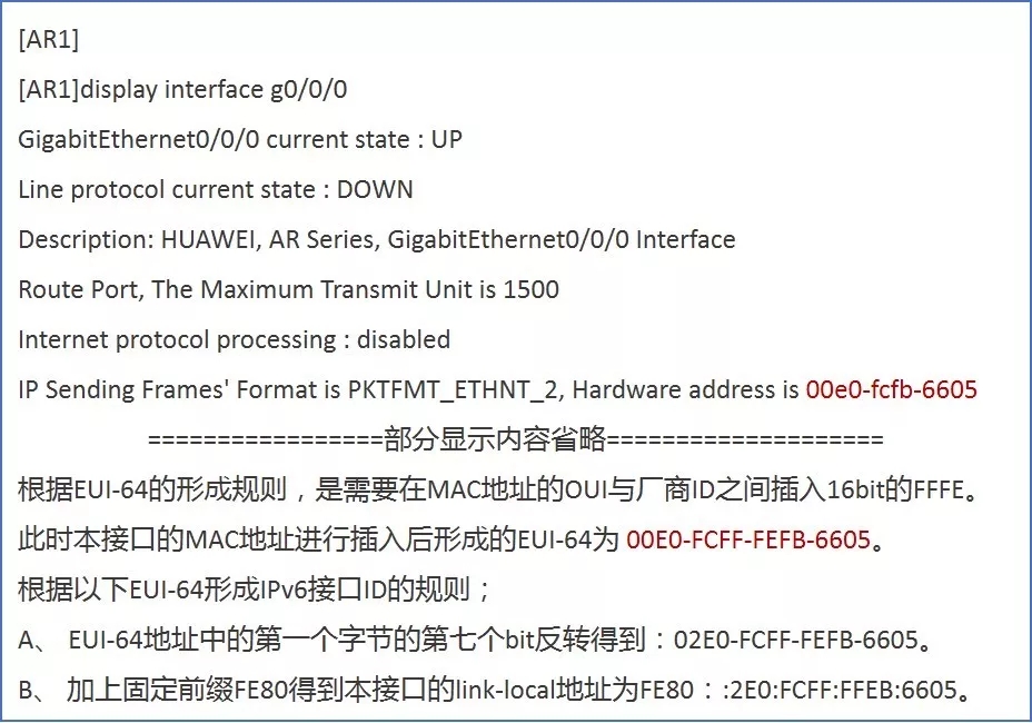

    步骤一:在路由器上AR1上先查看接口的MAC地址。

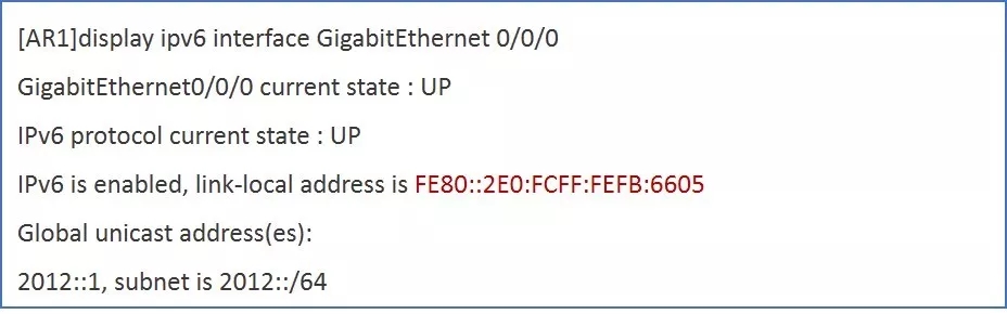

    步骤二:在AR1上查看接口G0/0/0的IPv6 link-local地址验证结果。

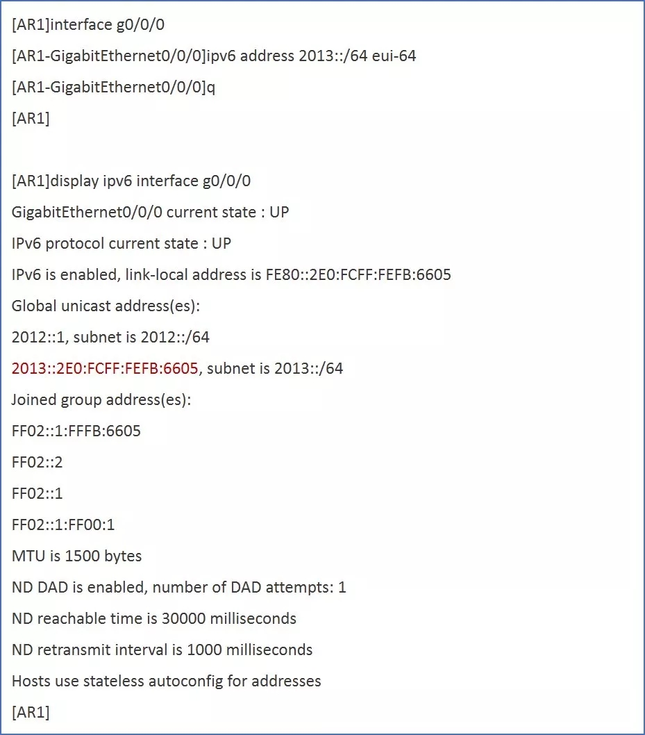

    缺省AR的接口开启IPv6并配置IPv6全局地址后,接口会通过EUI-64的方式形成link-local地址,但是并不是只能是link-local地址可以通过EUI-64形成,实际上我们可以利用EUI-64的方式形成全局地址。
