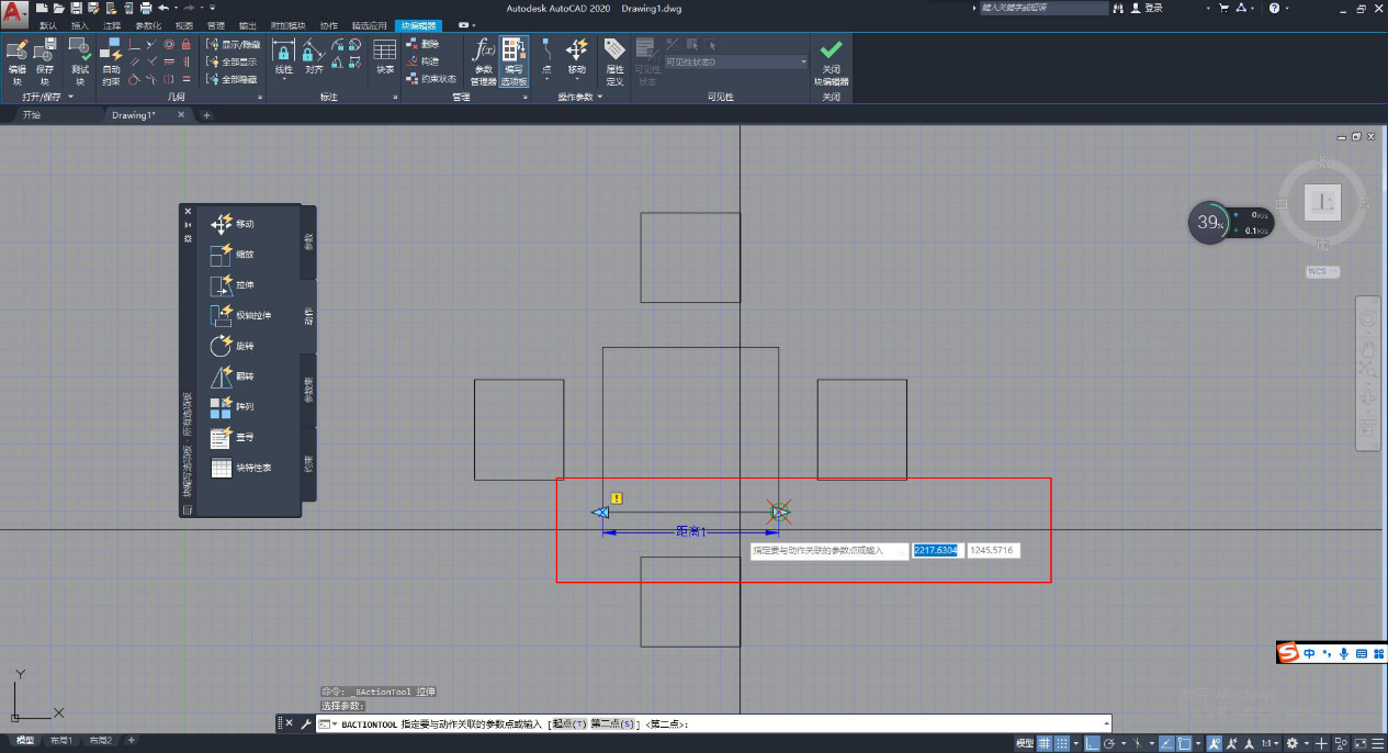

3.将“拉伸”动作添加到块定义。
(1)在块编辑选项版,点击“动作拉伸”,如图:
登录/注册后可看大图
登录/注册后可看大图
(2)提示出现“选择参数”,选择“距离1”,如图:
登录/注册后可看大图
(3)移动鼠标,“距离1”端点出现“红色叉号”,出现提示“指定要与动作关联的参数点或输入”如图:
登录/注册后可看大图
(4)然后单击鼠标左键,出现提示“指定拉伸框架的第一个角点或”,如图:
登录/注册后可看大图
