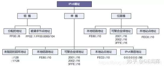

IPv6地址划分
如图所示,地址分为三大类:组播、单播、任意播(也称泛播);
单播可分为:全球单播地址(可理解为公网地址---IPv6)、本地链路地址、站点本地地址、回环地址、未指定地址、内嵌IPv4地址。
