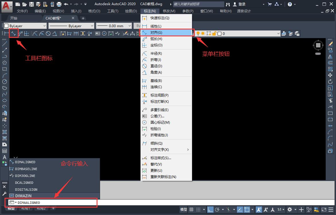

执行方式
命令行:DIMALIGNED(快捷命令:DAL)
菜单栏:标注→对齐标注
工具栏:对齐标注图标
对齐标注操作命令位置”界面

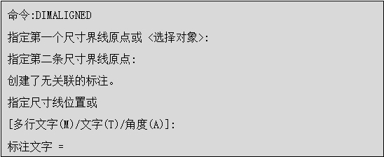

执行以上命令后,命令行会显示以下信息:
选项说明
(1)指定尺寸线的位置:用于确定尺寸线的位置。
(2)多行文字:用多行文本编辑器确定尺寸文本。
(3)文字:用于在命令行提示下输入或编辑尺寸文本。
(4)角度:用于确定尺寸文本的倾斜角度。

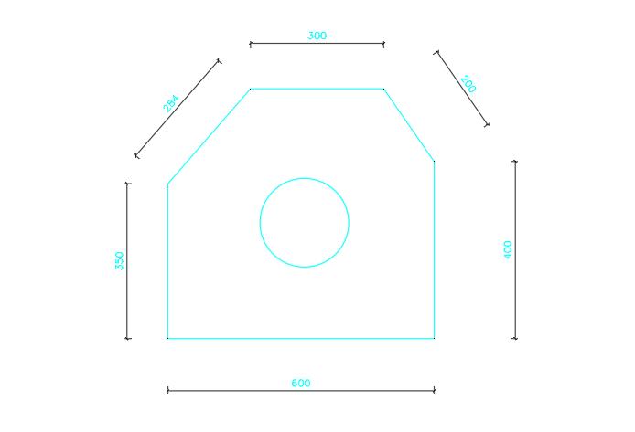

(5)应用这种命令标注的尺寸线与所标注的轮廓线平行,标注起始点到终点至今的距离尺寸。
对齐标注效果:
