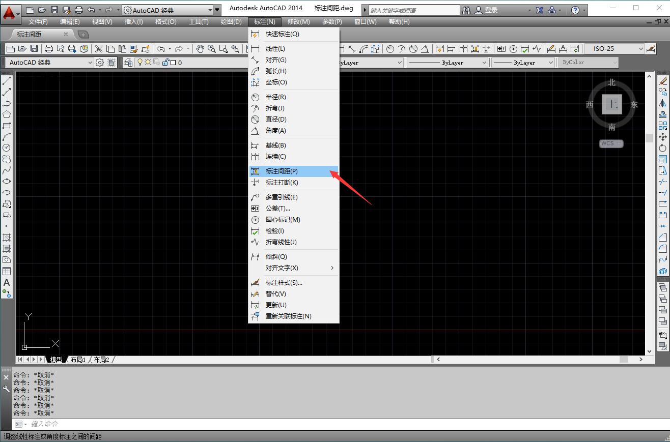

调整线型标注或角度标注之间的间距。
执行方式
(1)单击菜单栏“标注→标注间距”。如图:
(2)单击标注工具栏“等距标注”按钮。如图:
(3)在命令行中输入“DIMSPACE”按enter键。如图:
