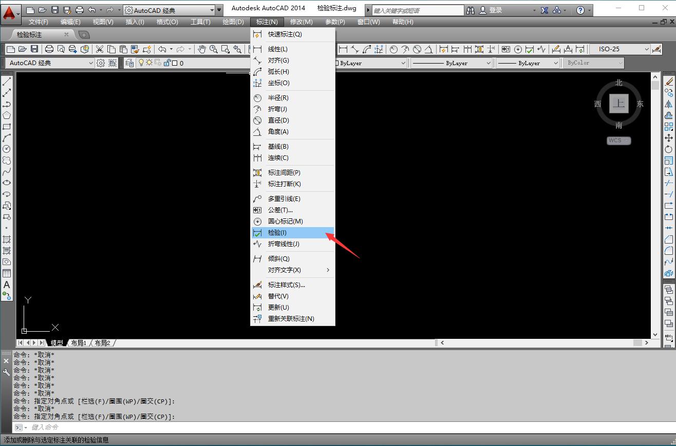

执行方式
(1)单击菜单栏“标注→检验”。如图:
(2)单击标注工具栏“检验”按钮。如图:
(3)在命令行中输入“DIMINSPECT”按enter键。如图:

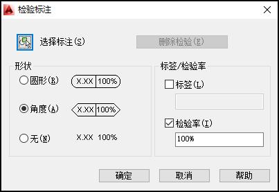

操作步骤
执行命令之后,系统会弹出下图所示检验标注对话框:
选项说明
(1)选择标注:指定应在其中添加或删除检验标注的标注。可在显示检验标注对话框前后选择。
(2)删除检验:从选定的标注中删除检验标注。
(3)形状:控制围绕检验标注的标签、标注值和检验率绘制的边框的形状。
(4)标签:打开和关闭标间字段的显示。
(5)检验率:打开和关闭标间率字段的显示。
