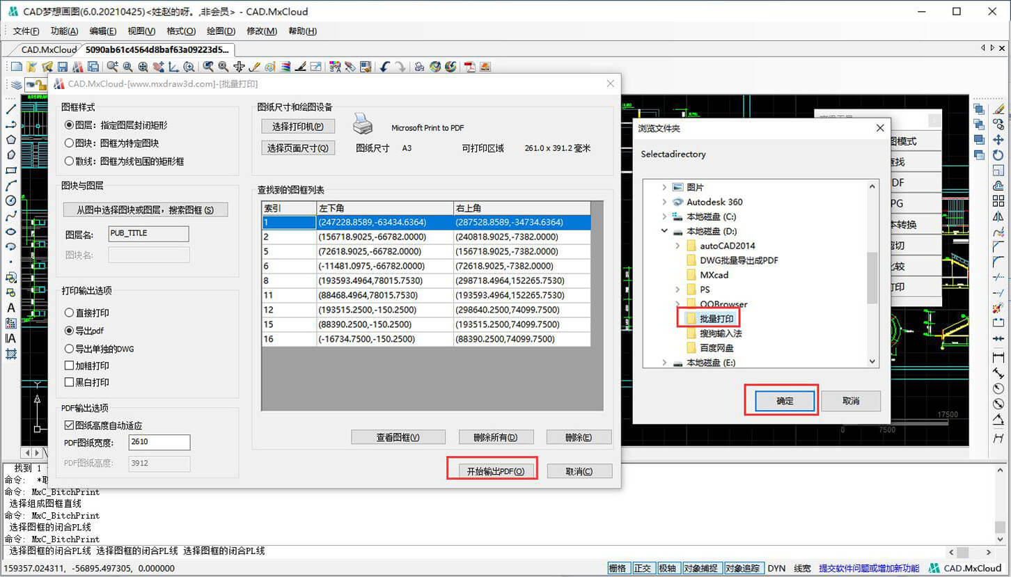

操作步骤
(1)图框样式选择图层,单击“从图中选择图块或图层,搜索图框(S)”。在图纸上选择图框闭合的pl线。如图:
(2)图框选择好后显示如图所示信息:
(3)打印输出选项选择导出PDF,PDF输出选项选择图纸高度自动适应。如图:
(4)单击开始输出,弹出“浏览文件夹”对话框,选择输出文件夹,点确定。如图:

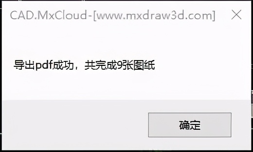

(5)输出完成,显示如下图。
