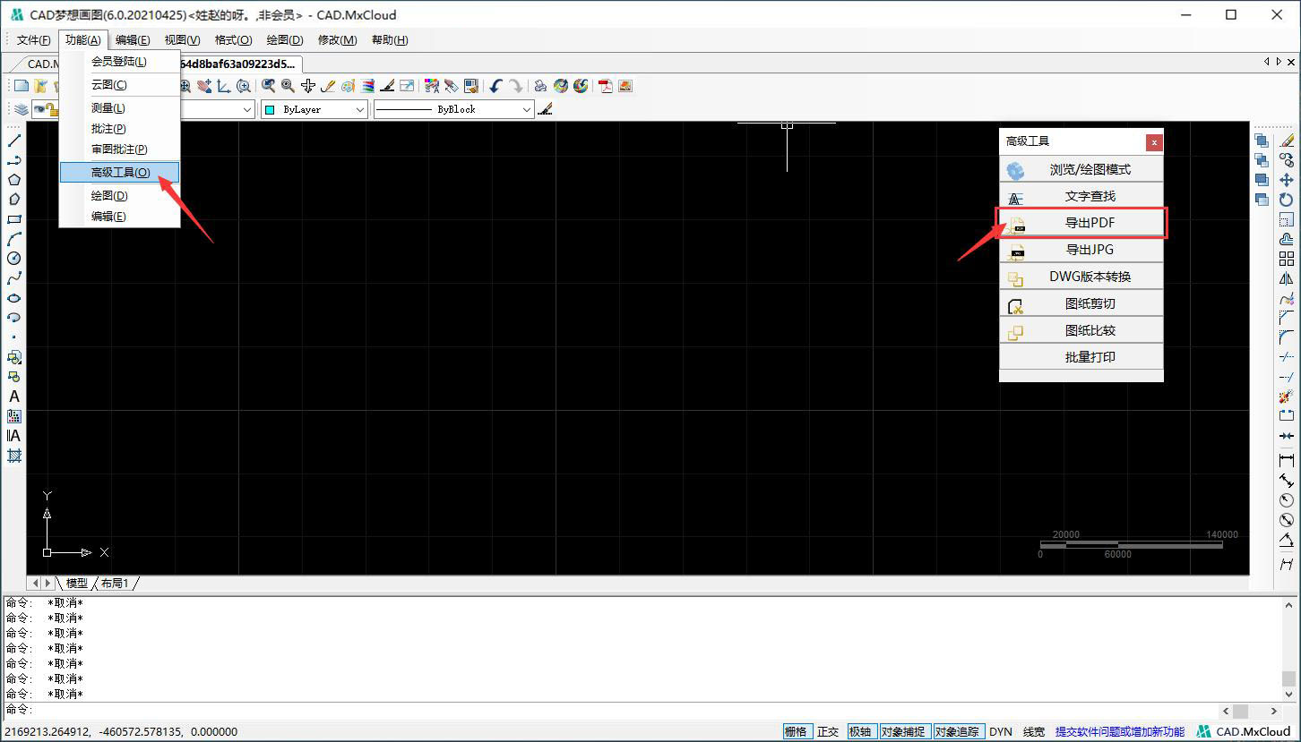

执行方式
(1)单击菜单栏“功能→高级工具→导出PDF”。如图:

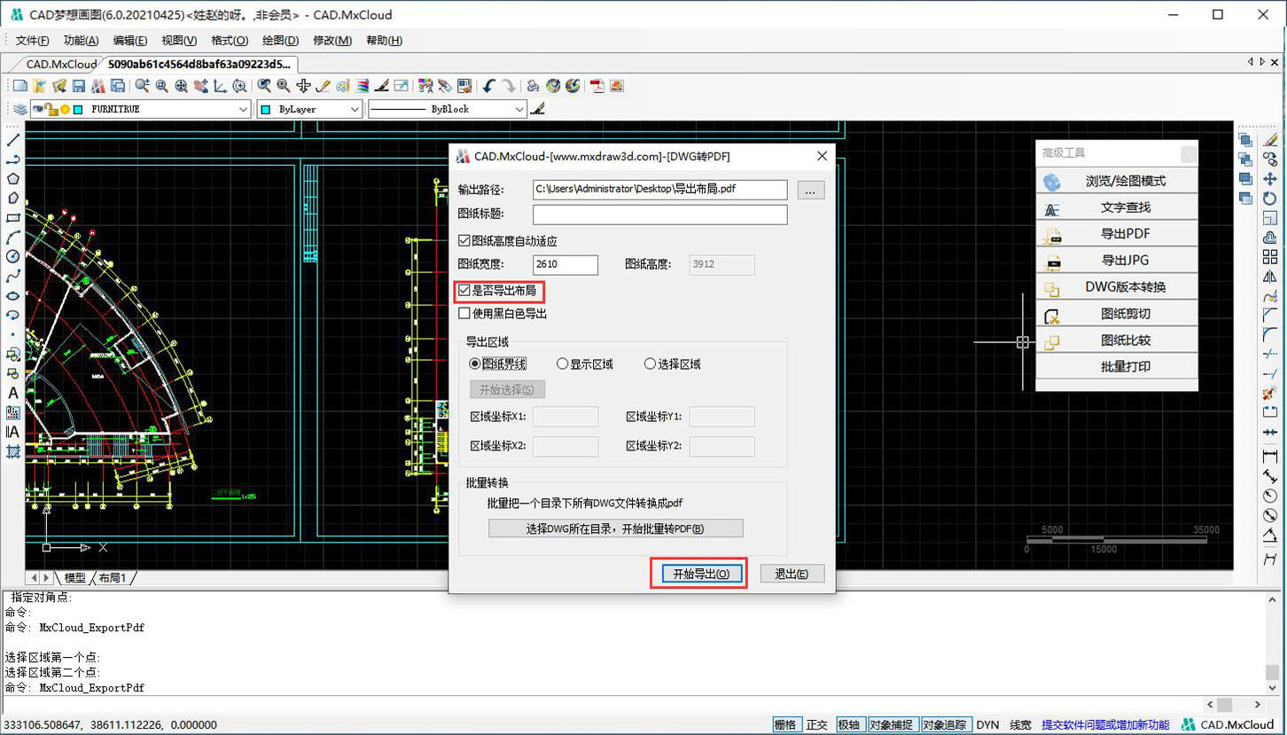

执行命令之后,系统会弹出如图所示“DWG转PDF”对话框。
登录/注册后可看大图
选项说明
(1)输出路径:转换PDF后,文件所存储的地方(建议不保存在桌面)。
(2)图纸标题:当前图纸的名称。
(3)图纸高度自动适应:勾选后,图纸高度根据导出图纸大小自动调节。不勾选,可以在下面框里输入高度。
(4)是否导出布局:是否导出在模具模式里面的图纸内容。
(5)使用黑白色导出:导出后的图纸显示颜色只有黑白两种。
(6)导出区域:图纸导出的范围。

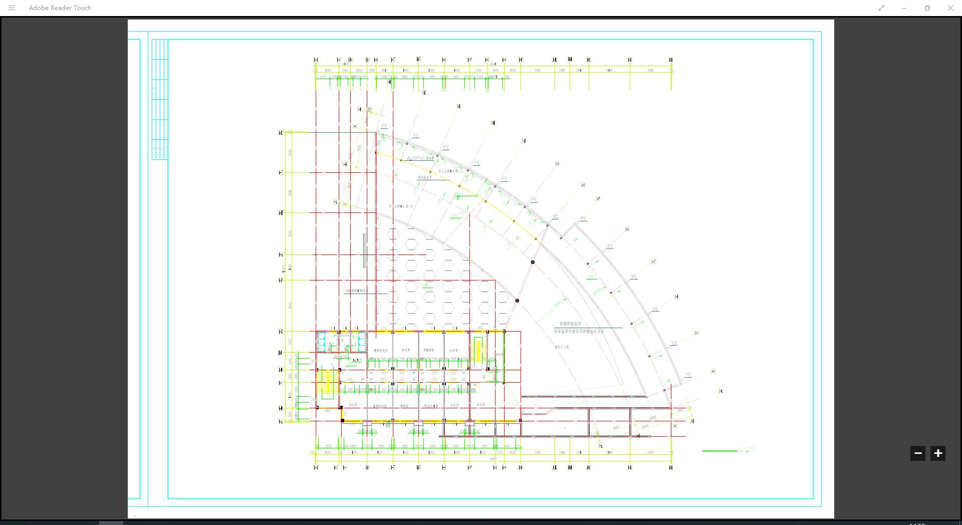

导出PDF 效果图如下图所示:
(1)图纸界限效果
参数选择:
登录/注册后可看大图
图纸界限效果:
登录/注册后可看大图

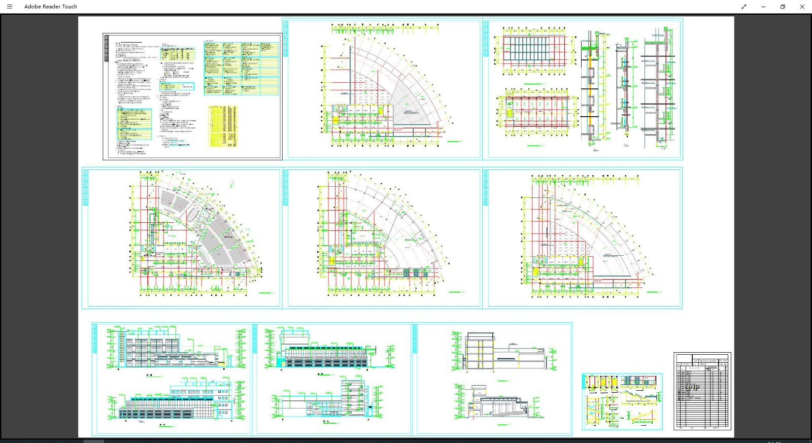

(4)导出布局
参数选择:
登录/注册后可看大图
导出布局效果:
登录/注册后可看大图
