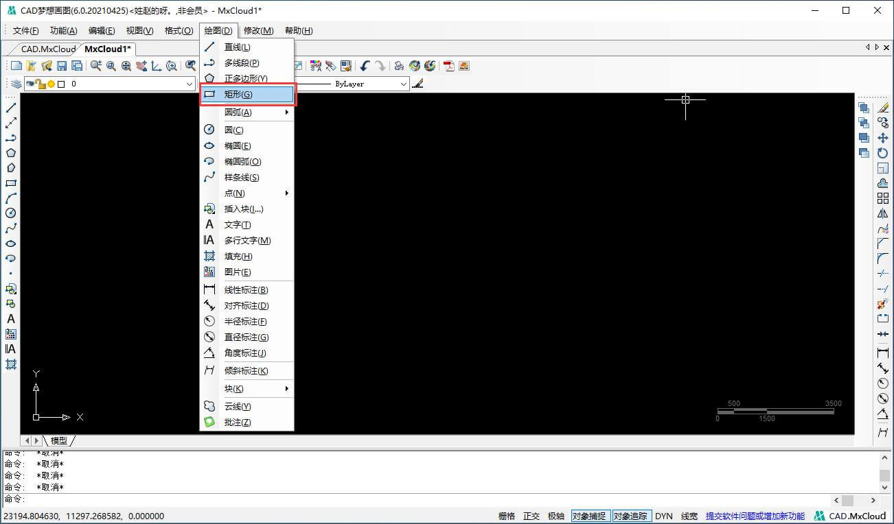

(1)单击菜单栏“绘图→矩形”。如图:
登录/注册后可看大图

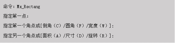

执行命令之后,命令行会显示以下信息:
登录/注册后可看大图

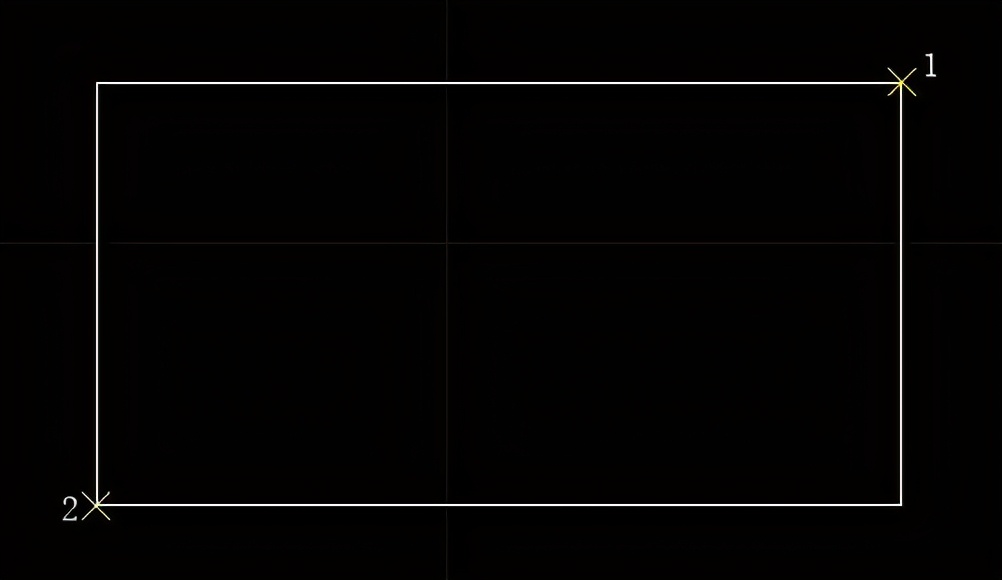

(1)第一个角点:指定矩形的一个角点。
(2)另一个角点:使用指定的点作为对角点创建矩形。
登录/注册后可看大图

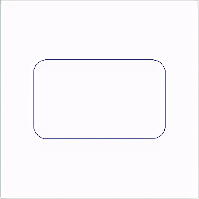

矩形效果图如下图所示:
常规:
登录/注册后可看大图
倒角:
登录/注册后可看大图
圆角:
登录/注册后可看大图
