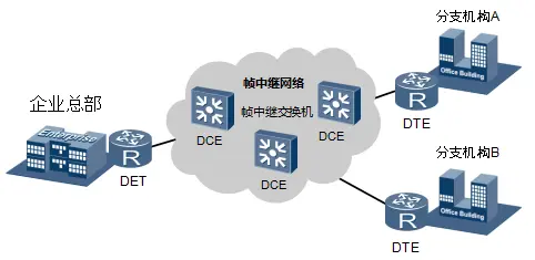

新的技术诸如MPLS-VPN等的大量涌现,使得帧中继网络的部署逐渐减少。如下图中心分支拓扑(中心站点和分支站点互联)
帧中继是一种面向连接的技术,在通信之前必须建立连接,DTE之间建立的连接称为虚电路。帧中继虚电路有两种类型:PVC和SVC。

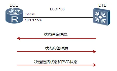

本地管理接口:LMI 是帧中继的控制层面协议,用于建立、维护、拆除PVC
给客户端DTE端设置和分发DLCI;允许DTE和DCE端设备感知PVC的运行状态。
报文类型:状态查询报文(DTE端发送)和状态应答报文(DCE端发送)
PVC状态:Active(正常)、Inactive(对端故障)、Delete(本端故障)
LMI标准:ANSI和Q933A(公有标准)、思科私有标准
注:DTE连接DCE端的标准要保持一致,和另外一端的DTE连接DCE端标准可以不一致
1、DTE端定时发送状态查询消息(Status Enquiry)。
2、DCE端收到查询消息后,用状态应答消息(Status)应答状态查询消息。
3、DTE解析收到的应答消息,以了解链路状态和PVC状态。
4、当两端设备LMI协商报文收发正确的情况下,PVC状态将变为Active状态。

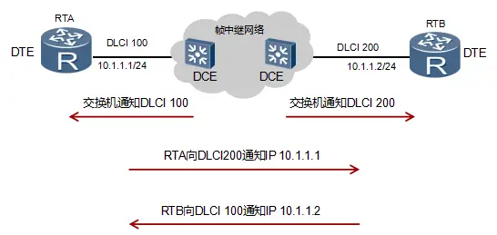

逆向地址解析协议
Inverse ARP 是获取每条虚电路连接的对端设备的IP地址。
如果知道了某条虚电路连接的对端设备的IP地址,在本地就可以生成对端IP地址与本地DLCI的映射,从而避免手工配置地址映射。
注:1、Inverse ARP是把目的IP地址自动映射到本地端的DLCI
    2、支持手动设置目的IP地址映射到本地端的DLCI
1、设备在该虚电路上发送Inverse ARP请求报文给对端设备。该请求报文中包含有本地的IP地址。
2、对端设备收到该请求后,可以获得本端设备的IP地址,从而生成地址映射,并发送Inverse ARP响应报文进行响应。
3、本端收到Inverse ARP响应报文后,解析报文中的对端IP地址,也生成地址映射。
4、经过LMI和InARP协商后,帧中继接口的协议状态将变为Up状态,并且生成了对端IP地址的映射,这样PVC上就可以承载IP报文了。
