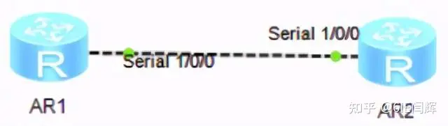

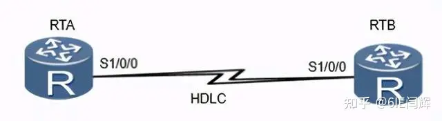

High-level Data Link Control,高级数据链路控制,简称HDLC,是一种面向比特的链路层协议。使用点到点链路连接,P2P 链路。如下图:
HDLC 支持点到点连接,在这个网络中不是我,就是你,我通过这个链路把包发出来 就算不指定任何地址信息,也一定是我对端的接口去接收,我发送帧肯定是你接收,你发送肯定是我接收。中间没有任何第三个节点,所以在封装 HDLC 帧的时候,不要封装 SD 地址。

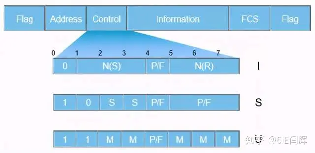

下面我们来看看HDLC 帧结构:
HDLC有三种帧:信息帧、监控帧、无编号帧。
Flag :第一字节和最后一个字节是用来同步字段
Address:地址字段,只有一个地址。0X0F
Control:控制字段,
I:信息帧 发送一些正常数据的,最高位为 0
S:监控帧 流控和差错控制 最高位为 1 0
U:无编号帧 建立 维护 拆除链路的 最高位为 1 1
Information:数据字段

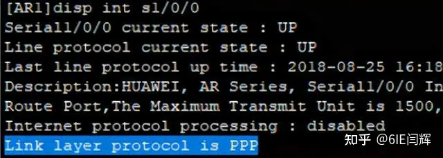

华为默认连接 serial 线缆是启用的 PPP 协议,Cisco 连接 serial 线缆,默认是 HDLC,encapsulation hdlc 可以敲命令开启,添加一个地址就可以了。

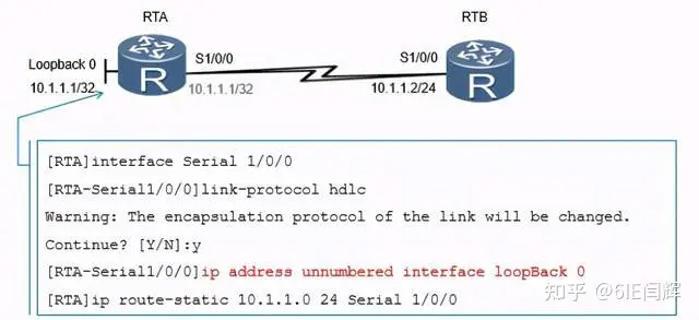

三、HDLC接口地址借用
可以在 router 起一个环回口,在环回口起一个地址,通过 serial 和环回口拥有相同的 IP 地址。如果接口是借用的,那么这个 serial 接口是没有直连理由的。需要写静态,一般不使用这个配置。

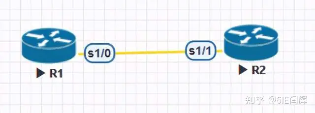

四、配置实验
  • 思科实验

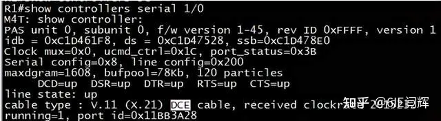

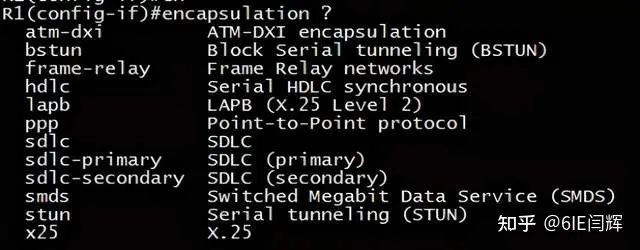

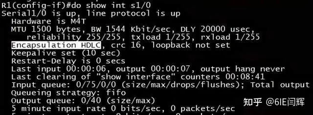

进入接口配置同网段 IP no shutdown 开启接口,因为 Cisco 默认是 HDLC,
可以使用进入接口 encapsulation hdlc 去修改
可以看到 R1 的一端为 DCE。

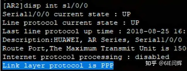

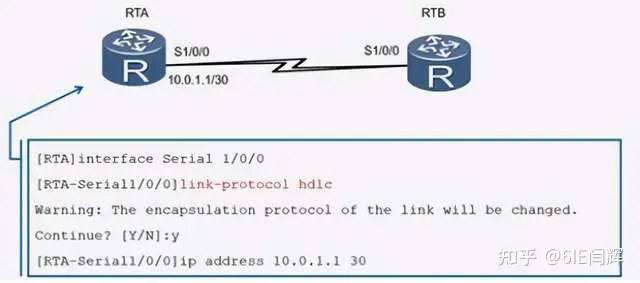

Huawei 默认是 PPP 协议 配置 IP 地址 启用 HDLC 可以平通 模拟器默认两端都是 DTE
[AR1]int s1/0/0
[AR1-Serial1/0/0]link-protocol hdlc
Warning: The encapsulation protocol of the link will be changed. Continue? [Y/N]:y
[AR2]int s1/0/0
[AR2-Serial1/0/0]link-protocol hdlc

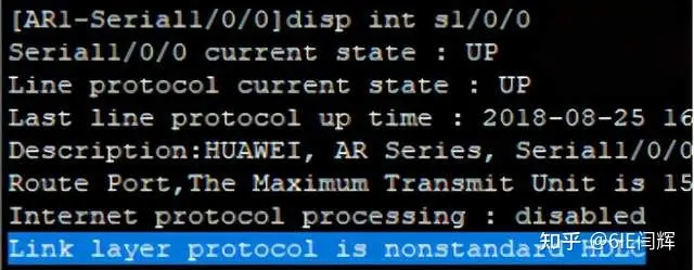

修改为 HDLC
现在使用的协议的是 HDLC 报头和 Cisco 是一模一样。
