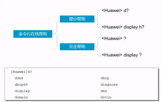

当我们不记得命令具体是什么时,可以选择VRP的帮助功能。
VRP提供两种帮助功能,分别是部分帮助和完全帮助。
部分帮助指的是,当用户输入命令时,如果只记得此命令关键字的开头一个或几个字符,可以使用命令行的部分帮助获取以该字符串开头的所有关键字的提示,如本例中所示。
完全帮助指的是,在任一命令视图下,用户可以键入“?”获取该命令视图下所有的命令及其简单描述;如果键入一条命令关键字,后接以空格分隔的“?”,如果该位置为关键字,则列出全部关键字及其描述。
