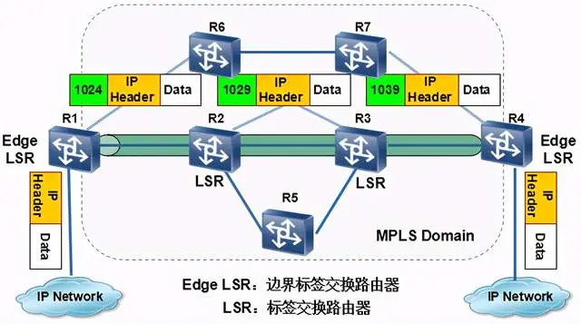

MPLS的工作过程:
标签压入:给数据包添加标签;边界标签交换路由器通过外部接口收到一个IPv4数据包,路由器查找FIB表发现为了转发这个数据包需要通过连接MPLS的接口发走并根据FIB表中压入邻居分发的标签(思科优化机制一次查表即可)。
标签交换:MPLS域内的路由器收到一个带有标签的数据包,就不再查看三层报头的目的IP地址;路由器会根据标签转发信息库LFIB中下一跳邻居分发给该路由的标签进行标签添加然后转发出去。
标签弹出:删除最外层的标签;标签移除:删除协议栈中的所有标签
边界标签交换路由器R1收到从内到外的流量,路由器收到带有标签的报文只能查询LFIB,路由器查找LFIB不能确认转发信息,路由器查表失败退而求其次尝试将标签移除根据三层报头目的IP地址查询FIB进行转发。
思科路由器为了优化LSR标签移除,开发出了PHP(倒数第二跳标签弹出或次末跳标签弹出),路由器会根据路由判断自己是不是倒数第二跳路由器,倒数第二跳路由器收到最后路由器发送的一条路由条目的标签是3,倒数路由器在将报文发给最后一跳路由器的时候会将标签移除。

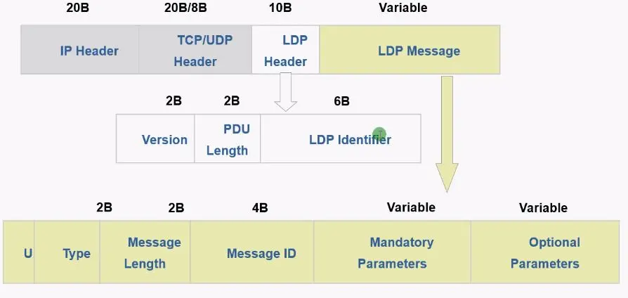

LDP报头/报文封装:Layer2/IPv4/TCP或UDP/LDP/FCS
登录/注册后可看大图
LDP Header:
Version:版本,当前版本号为1。
PDU Length:长度,表示除了Version和PDU Length以外的其他部分的总长度。
LDP Identifier:前4bit表示Router ID,后2bit表示LSR的标签空间是路由器空间还是接口空间(路由器空间关于一条路由条目只有一个标签,标签少,占用资源也少;接口空间关于一条路由条目的一个出接口分配一个标签,接口空间占用资源多,但提高了安全性)。
LDP message:
U:Unknown Message bit。当LSR收到一个无法识别的消息时,该消息的U=0时,LSR会返回给该消息的生成者一个通告,忽略该无法识别的消息。
Type:表示具体的消息类型,目前,LDP定义的常用的消息有Notification,Hello,Initialization,KeepAlive,Address,Address Withdraw,Label Mapping,Label Request,Label Abort Request,Label Withdraw,Label Release。
Message Length:M ID、M Parameters和Optiona的总长度。
Message ID:用来唯一标识一个消息。
Mandatory Parameters和Optional Parameters分别为可变长的该消息的必须的参数和可选的参数。

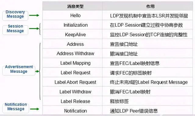

LDP消息类型:
1.Discover message:通告自身存在并自动建邻居,组播地址224.0.0.2
2.Session message:建立TCP连接,协商参数等,建立或拆除连接
3.Advertisement message:生成,通告及删除标签
4.Notification message:通告告警和错误信息

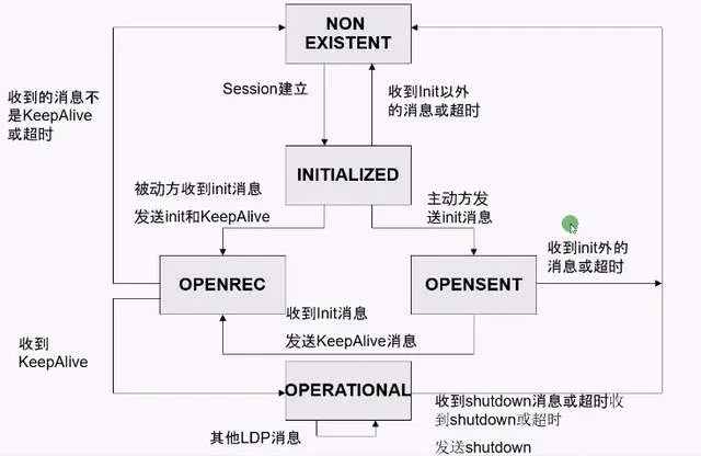

LDP状态机:
登录/注册后可看大图

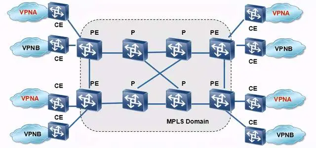

MPLS-VPN网络主要由CE路由器、PE路由器和P路由器等3部分组成;
1、PE路由器:运营商的边缘路由器设备,与用户的CE路由器直接相连,负责VPN业务接入,处理VPNv4路由,是MPLS三层VPN的主要实现者;
2、CE路由器:用户网络边界路由器设备,直接与运营商网络相连,它“感知”不到VPN的存在;
3、P路由器:运营商核心路由器设备,负责快速转发数据,不与CE直接相连。
