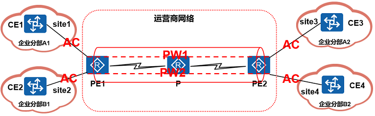

如图1,需要实现企业A分部1和分部2之间的互联,企业B分部1和分部2之间的互联;

VPLS与MPLS VPN一样,设备角色同样有CE、PE、P之分,在此基础上多了些概念,如AC、PW、VSI等:
▲AC(Attachment Circuit):接入电路,即连接CE与PE的链路;
▲VSI(Virtual Switch Instance):虚拟交换实例,同MPLS VPN一样,PE上也需要创建实例,并绑定AC线路,而这个实例则称之为VSI;
▲PW(Pseudo Wire):伪线,两个PE设备上VSI之间的一条虚拟连接;
▲PW Signal:PW信令协议,用于创建和维护PW,PW信令协议主要有LDP;简单理解即分发私网标签的协议,这里和MPLS VPN不同,MPLS VPN中采用MP-BGP分发;

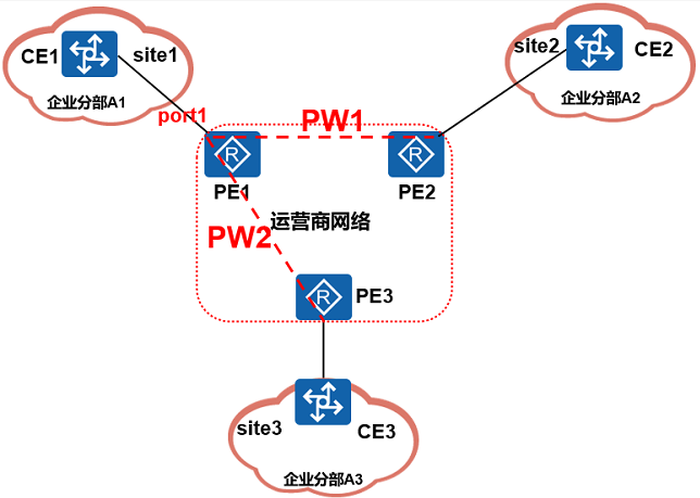

如图2,我们以该图讲解数据转发过程。

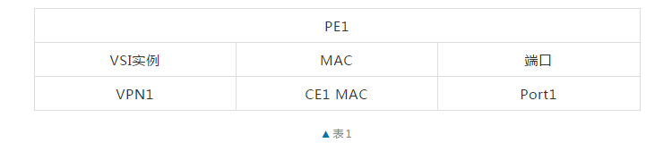

假设三台CE设备都为同网段,且现在CE1需要访问CE2,则CE1会向外发送ARP请求广播报文,PE1收到此报文首先会学习MAC地址表,如表1,然后向其它端口泛洪此广播帧,此时PW1和PW2可认为是其它端口。
在泛洪出去之前,会在ARP广播帧前面封装上私网标签、公网标签以及新的二层帧头,如图3所示。
▲图3
PW1上私网标签则是由PE2为自己的VSI实例分发给PE1的,PW2上私网标签则是由PE3为自己的VSI实例分发给PE1的,而公网标签则是中间的运营商网络通过LDP协议逐跳分发的,新的二层头部中目的MAC则是PE直连下一跳P设备的MAC。

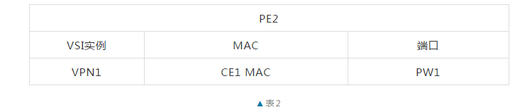

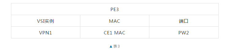

由此数据包可分别转发至PE2和PE3,PE2和PE3收到数据包拆除公网标签,根据私网标签转发进相应实例,即转发给CE2和CE3。当然同时也会学习MAC地址表,如表2、表3所示。
