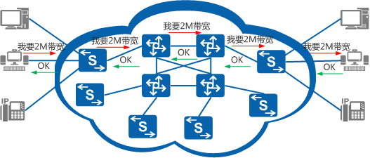

2   IntServ服务模型:集成服务模型
由于网络带宽的限制,Best-Effort服务模型不能为一些实时性要求高的业务提供有力的质量保障,于是IETF在1994年的RFC1633中提出了InterServ模型。
IntServ模型是指应用程序在发送报文前,首先通过RSVP(Resource Reservation Protocol)信令向网络描述它的流量参数。网络在流量参数描述的范围内,预留资源(如带宽、优先级)以承诺满足该请求。在收到确认信息,确定网络已经为这个应用程序的报文预留了资源后,应用程序才开始发送报文。应用程序发送的报文应该控制在流量参数描述的范围内。网络节点需要为每条数据流维护一个状态,并基于这个状态执行相应的QoS动作,来满足对应用程序的承诺。
简单来说,InterServ模型下,网络需要为某个业务预留一条专用通道。这种资源预留的状态称为“软状态”。为了保证这条通道不被占用,RSVP会定期发送大量协议报文进行探测。通过RSVP,各网元可以判断是否有足够的资源可以预留。只有所有的网元都预留了足够的资源,专用通道方可建立。
IntServ模型为业务提供了一套端到端的保障制度,其优点显而易见,但是其局限性一样明显。
实现难度大:IntServ模型要求端到端所有网络节点支持。而网络上存在不同厂商的设备,核心层、汇聚层和接入层的设备功能参差不齐,要所有节点都支持IntServ模型,很难达到这方面要求。
资源利用率低:为每条数据流预留一条路径,意味着一条路径只为一条数据流服务而不能为其他数据流复用。这样导致有限的网络资源不能得到充分的利用。
带来额外带宽占用:为了保证这条通道不被占用,RSVP会发送大量协议报文定期进行刷新探测,这在无形中增大了网络的负担。
