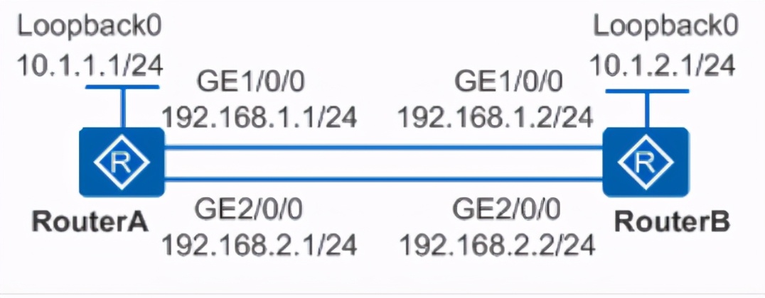

组网需求:
如图所示,RouterA与RouterB之间有两个相连。
用户希望实现本机下发的不同长度的报文通过不同的下一跳地址进行转发,其中:
·长度为64〜1400字节的报文设置192.168.1.2作为下一跳地址。
·长度为1401〜1500字节的报文设置192.168.2.2作为下一跳地址。
·所有其他长度的报文都按基于目的地址的方法进行路由选路。

采用如下思路配置本地策略路由:
1.在路由器A上配置IP报文长度匹配条件,以实现本机下发的不同长度的报文匹配不同的策略点。
2.在RouterA上配置本地策略路由的动作,以实现本机下发的不同长度的报文通过不同的下一跳地址进行转发。
3.使能本地策略路由。
