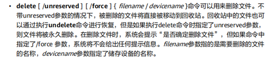

5、管理员想要彻底删除旧的设备配文件< config. zip>则下面的命令正确的是( ) .(单选题)
A、 delete /unreserved config.zip
B、 clear config. zip
C、 reset config. zip
D、 delete /force config. Zip
参考答案:A
解析:官方教材第30页有详细说明
