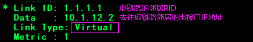

4、V-link:用于描述虚链路连接的邻居,描述的是网络的拓扑信息。

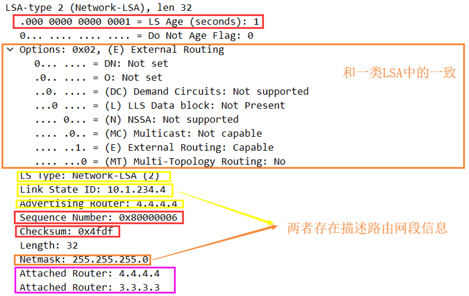

Network-LSA:2类LSA,用于描述NBMA/BMA网络的链路状态信息,只有在MA网络才会产生,由MA的DR产生,在本区域泛洪。描述路由信息和拓扑信息
在2类LSA中,携带的link state ID和Netmast用于表示广播域的路由信息,Attached Router,用于表示所连接的设备,即拓扑信息。 8.png(180.81 KB, 下载次数: 0)
下载附件
