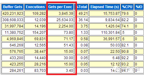

2.3.2是不是SQL效率导致gc/bbw/direct path read的问题?
其中bbw即buffer busy wait,
gc即表示gc buffer busy acquire等gc等待。
也许有人会说:
gc等待那么高,还有buffer busy wait等待,如果SQL效率足够高,那么访问的数据块就少了,那么进程发生gc请求的个数就很少,同时由于读/写造成的热块冲突自然也就没了。
答案是NO!
见下图,可以看到该应用还是写的相当不错的,大部分SQL都控制在100个逻辑读以下,只有3个SQL的逻辑读在几千到几万,这样的SQL效率和逻辑读数量不足以导致如此高的gc/bbw等待!另外,落到SQL效率不高这个点上,是没有办法解释log file sync/direct path read也处于平均单次长时间等待的!错误的方向是不能解决根本问题的!也就是说,即使你再花精力优化掉这几个逻辑读稍微高一些的SQL,压测的问题还是会依然存在,因为这不是根本原因,优化SQL对于这个CASE而言是锦上添花而非雪中送炭!
