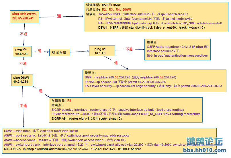

    一开始看到考300-135是担心的,因为听朋友说,最后再考这一门,说因为这个要靠一部份运气,是最难的,说满分的人很多,挂的人也很多,说考的时候要准备去庙里烧高香。然后我就不信这个邪了,又不是买彩票,这个还要运气?我只相信实力。考完交换后,本来准备考路由,但是就是心里过不了这一个坎,老是放心不下,就算过了路由又怎样,难道真的有一部份运气成份?太扯蛋了。我就不烧高香。然后就开始研究排错,心想,我先过了之一门再说,既然是最难的,我过了这关,NP就到手了。
  ?& W$ s3 a% {( D! c# c    然后就说干就开始干。27号过完交换后,排错考试共准备了6天,周一到周五要上班,只有晚上有时间看看,从看交换开始就用到一款学习监督软件,效果真的好,现在养成每天学习的好习惯了。& B9 G6 j/ `% f$ r/ n5 D
    研究TT开始了。听2个老师讲的视频都说简单,心想,为什么会有人挂呢,然后就看战报,看了几十份后,终于总结出来了,只需要背一个流程图,流程图背下来了就过了。这句话是没错,但是我题都没看完我就开始背,好多不理解,死定硬背不行,后来把老师讲的视频听完后豁然开朗,茅塞顿开,流程图马上就记下来了,然后开始实做了吧,只有PT的拓扑,做呗,结果边做边骂,这个PT什么破软件,好多和PDF的不一样,只有15个,IPV6只有一个,有一个TT题还是题库里面没有的,结果最后通通被我解出来了,PT做过几次后,发现,也就那么回事吧, 再加上流程图也早已印在心里。排起来特别快,最后再说一下PT,开始ping 10.1.1.10的时候,就要等,等到4个包不通,就会被坑,后来发现,再去同样的ping 10.1.1.10居然通了,要多ping 几次,难怪开始用PT解不出来,就是这个原因,本来一个题几秒就能解出来的,给你耽误一两分钟,15个题就是半个小时。但考试的时候不是这样,考试的时候通就马上通,不通直接不通,不会让你等那个时间。

( _* A$ g. Q9 x    TT题,把流程图在演示的时候就写在擦写板上了,做一道在后面打一个黑点,排除掉,第一道TT题就是R1的OSPF的认证问题,因为client 1可以ping 10.1.1.2不能ping 10.1.1.1,R1上没有OSPF的邻居,但是看了其它人的战报,不能只看R1有没有认证来判断,是不是R1的问题。因为每一个TT题R1的OSPF认证都没有。ASW1可以sh vlan b 和sh int trunk,没有什么难度,总之PT做熟练后,这个很简单的,按照流程图的顺序来,把PDF上的错误位置记清楚,什么错误类型这些。做得感觉很熟练排出问题后就可以去考试了。没什么难的,这个完全考的是操作,排错思路,每一道题就那一个错。
8 `# m9 o3 Y1 o    我记得以前看到有一个战报说按照万金油的方法考试挂了,具体内容忘了。不知道是怎么挂的,完全是扯蛋。万金油真的很好使。我考试准备前都是把那张图当成电脑桌面的。
. L  j: w8 Z4 z' ?. h; j  e3 S    感谢论坛上大家提供的战报,希望我这些能给大家提供点帮忙。最后再说一句,排错真的很简单。只要掌握好方法满分不是事,下一科就差最后一门路由了。

 楼主| 发表于 2016-7-5 21:46:56 | 显示全部楼层
这就是万金油,,其它贴子里转过来的! H9 u3 j0 o; U
7# 2016-7-5 21:46:56 回复 收起回复
