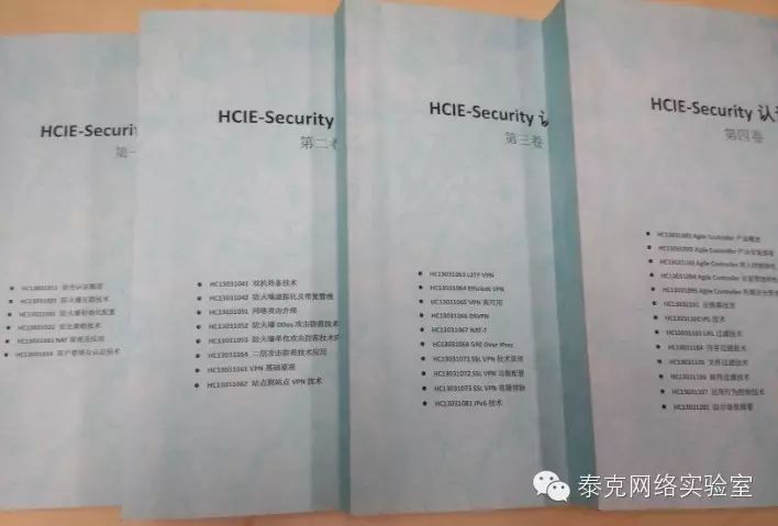

HCIE-Security H12-731笔试备考资料如下:
HCNA-Security教材(可官网下载)
HCNP-Security教材(可官网下载)
HCIE-Security教材(能找到最好,仔细看看流量清洗的内容)

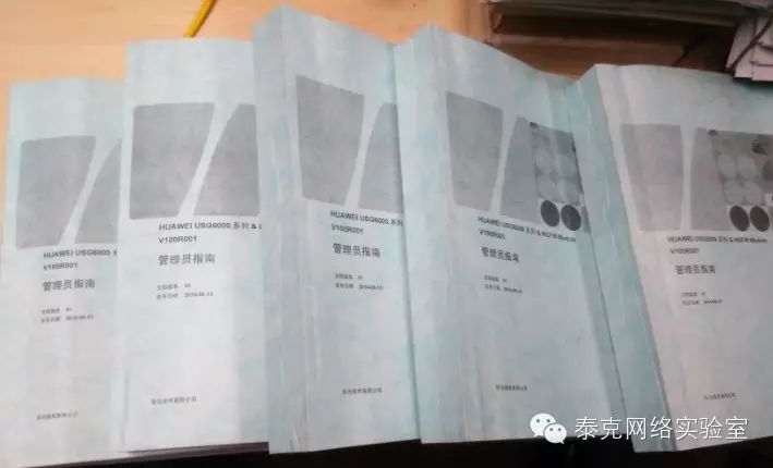

我打印的,4册,2000多页。
NGFW管理员手册(可官网下载,多看)
我打印的,5册,3000多页SVN文档手册(不需要过多看)
IPS文档手册(不需要过多看)
