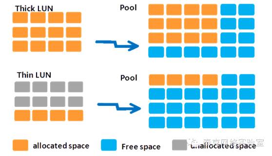

  2.1 空间分配的区别
  l Thick LUN在创建时存储池会分配所有需要的空间。
  l Thin LUN是一种按需分配的空间组织方法,它在创建时存储池不会分配所有需要的空间,而是根据使用情况动态分配。
  它们的空间分配区别如下图所示。

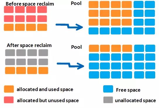

  2.2 空间回收的区别
  这里空间回收指的是释放存储池中的资源,并且这些资源可以被其他LUN使用。
  l Thick LUN没有空间回收的概念,因为它在创建时即占用存储池中所有分配给它的空间,即使Thick LUN中的数据被删除,存储池中分配给它的空间还是被占用,不能被其他LUN使用。但是手动删除不再使用的Thick LUN,则对应的空间也会被回收。
  l Thin LUN不仅仅能做到空间占用率增大时自动分配新的存储空间,而且当Thin LUN中的文件删除时也可以实现空间的释放。从而实现存储空间的反复利用,大大提升存储空间的利用率。Thin LUN的空间回收如下图所示。
