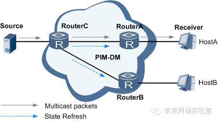

  如图4所示,与RouterC上被裁剪接口相连的叶子路由器上一直没有组成员加入。
  图4 状态刷新示意图
  状态刷新过程如下:
  1. RouterC触发状态刷新机制,将State Refresh报文向RouterA和RouterB扩散。
  2. RouterC上存在被裁剪接口,刷新该接口的“剪枝定时器”的状态。下一次“扩散-剪枝”来临时,由于RouterB上仍然没有组成员加入,RouterC上被裁剪的接口将被抑制转发组播报文。
