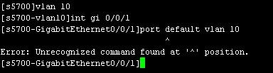

发表于 2014-8-7 09:20:14 | 显示全部楼层 |阅读模式
在为三层交换机s5700建立vlan之后,划分端口时,port gi 0/0/1不好使,使用default也不好使,小白求教大神,其端口配置该如何输入命令,谢谢大神们!
发表于 2014-8-7 09:35:03 | 显示全部楼层
华为接口默认为hybrid,先改为access, port link-type access,然后在输入 port default vlan

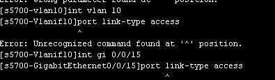

 楼主| 发表于 2014-8-7 09:49:47 | 显示全部楼层
在vlan虚接口和端口的虚接口下都没法改模式~~~@qq360870025

发表于 2014-8-8 10:10:42 | 显示全部楼层
VLAN虚拟机接口不能改的,  在接口下 port 后面直接打问号看下有没有link-type这条命令,另外在接口下 display this看下
5# 2014-8-8 10:10:42 回复 收起回复
 楼主| 发表于 2014-8-8 10:12:45 | 显示全部楼层
qq360870025 发表于 2014-8-8 10:10
VLAN虚拟机接口不能改的,  在接口下 port 后面直接打问号看下有没有link-type这条命令,另外在接口下 di ...
已解决,是交换机出了一点小故障,谢谢,很给力!!!
