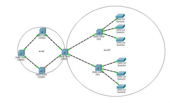

这是实际运行中的网络,路由协议是ospf
设计是这样的
但是由于实施工程师的失误,实际配置是这样的
area15被割裂
IP规划比较复杂且日后可能扩建,上方的地址段为172.19.0.0/19(被拆分为/24分配到接入)和192.168.19.0/24,下方地址段为172.19.64.0/19(拆分为/24分配到接入)和192.168.36.0/24
求教,不连续的非骨干区域可能带来什么后果,同时分布层路由器性能不是很好,目前上面有154条路由从OSPF学到的路由。同时网络内部有P2P业务,2000M的上联链路高峰时段几乎双向满负荷,多余的路由表是否影响性能。
以及最重要的,有没有必要改回原来设计的方案。

不连续的区域,可能导致路由学习问题,不连续的区域只会有本区域的路由,需要做虚链路或者gre解决,如果改回原来的方案,个人觉得可行,你可以在core1上把连接DR1 DR2的网段同时宣告进area15,稳定后然后去掉area0的操作,不会影响业务。

不连续区域有两种情况:
1.不连续的area0,area0被其他区域隔开了
2.有一个非area0没有直连到area0上.
在楼主的这个环境中,只是area15被area0隔开了.这样实际是没问题的.
OSPF划分区域,要求
1.必须要有area0,而且area0一定要连续.
2.每一个非area0要能够直连到area0上.

改回去还是有必要的,这样两个a15之间是学习不到对方路由的,可以自己搭一个实验环境验证一下,最简单的方法是在DR1和DR2之间做一个v link

最近也遇到这个问题,但是实测结果居然是没问题?OSPF的area间难道不是DV?难道没有水平分割?

2B了,细想一下没有任何问题。非0从ASR收到的LSA依然是3类没有进行转换,原始区域信息在LSA1/2被ASR转换为LSA3时已经消失了,不存在水平分割。而解决环路的方式靠的是序列号。

一点问题都没有

非骨干区域的分割,不会有什么问题。

实验中想到了这个,确实没什么问题
